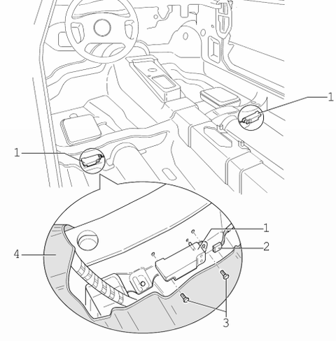

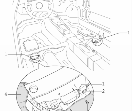

j'aimerais acceder à ce capteur collision qui serait soit disant sous la moquette , du siège passager avant
où est-il exactement ?? s'il y a parmi vous qui aurait une photo de celui-ci monté là où il est, ça m'arrangerais beaucoup, car j'ai beau fouillé sur le net ,les forums et le reste , jamais trouvé
merci
Bonjour, peut-être dans la portière ?
Sous le tapis de sol.

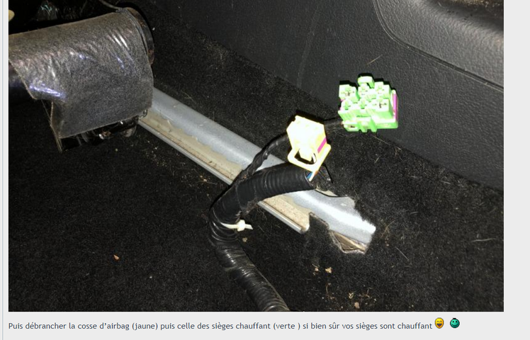

par contre , sur la grosse prise verte , j'avais enormement de jeux sur l'arriere (coté siege) de la prise , tous les câbles semblaient bouger de 3 à 5 mm :oops:, j'ai déclipsé la prise de son logement ,ouvert , et c'est de nouveau bien verrouillé ,mais voyant toujours là , ma question du jour ,est , cette prise verte alimente ou surveille quel systeme ??, car au dernier passage valise ,on a noté que coté passager la valise ne detecte pas 2 trucs sur le siege passager , je ne sais plus ce que c'est (j'ai oublié les temes) je crois que ça parle de coussin gonflable et de peut etre detecteur passager, bref si je pouvais avoir des renseignements sur cette prise verte ,merci

bon ,je crois que je fais fausse route ,la prise verte serait sieges chauffants
l'unique image que je viens de trouver, j'espere qu'il dit vrai :ROFLMAO:

Prise verte siège chauffant oui
Prise jaune, airbag du siege
