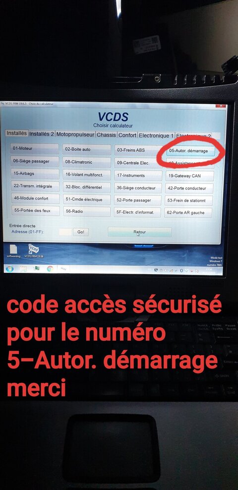

C'est dans ce registre la qu'il me manque le code de sécurité a 7 chiffres
    173.1 KB · Affichages: 13

Tu ne l'auras pas, mais en fait quand tu as le code pin de ton compteur tu n'as pas besoin de de ce code à 7 chiffres, de toute façon tu n'auras pas ce code, la concession ne donnera le code elle ne le sait pas elle même, la procédure de calibrage est anonymisée des * apparaissent lors de la procédure de calibrage et de paramètrage, mais tu as des soucis de démarrage ? Car dans ton cas, juste un codage long fera l'affaire, car ton verrou de colonne de direction se déverrouille à la demande de ton calculateur moteur via les autorisations de démarrage données par ton compteur, je pense que juste un codage long fera l'affaire.

Bon je viens de regarder, en effet il te faut le code pour adapter ton nouveau verrou de direction, et ce depuis apparemment 2009, donc tu en fais partie, sois tu trouves du matériel qui te permet de sortir ton code PIN de ton compteur, soit tu vas en concession, mais à mon avis elle ne voudra pas le faire, car la pièce ne vient pas de chez eux. Il te faut un accès GEKO via ODIS, pour une connexion sur la base FAZIT, mais bon là on est dans le technique, il faut adapter ton J393 au J764.

Bonjour merci pour ta réponse, en effet je suis passée chez Volkswagen jai Rdv mardi pour codé le boitier. La dépanneuse l'amène chez eu. Pas d'autres choix que de passer par le concessionnaire malheureusement.
