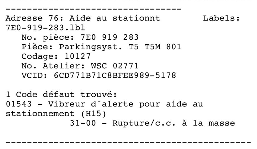

Depuis peu, le radar de recul ne fonctionne plus et j’ai le message suivant sur le rns510 : le système de stationnement (OPS) est indisponible pour l'instant
Le défaut qui sort au vcds est le suivant :
1 Code défaut trouvé:
01543 - Vibreur d´alerte pour aide au stationnement (H15)
009 - Rupture/c.c. à la masse
Capture:
Etat du défaut: 01101001
Priorité du défaut: 3
Fréquence du défaut: 31
Compteur de RAZ: 59
Kilométrage: 0 km
Heure: 0

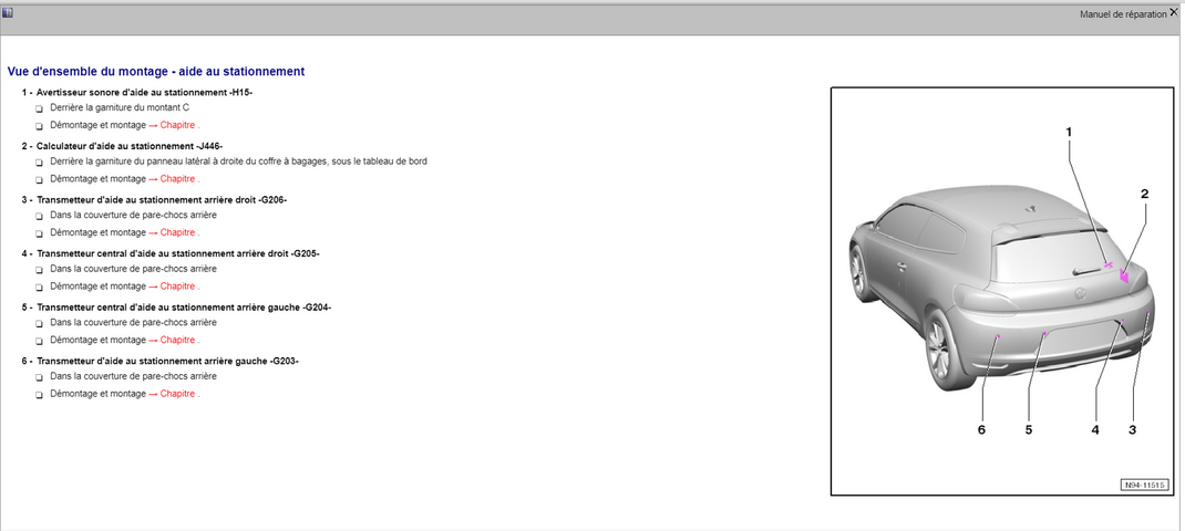

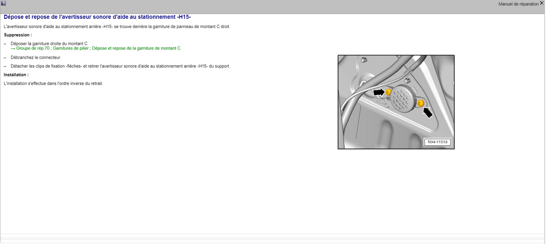

D’après mes recherches le vibreur H15 serait celui à l’arrière.
Quelqu’un pourrait il m’envoyer la procédure elsawin de démontage pour le scirocco.
