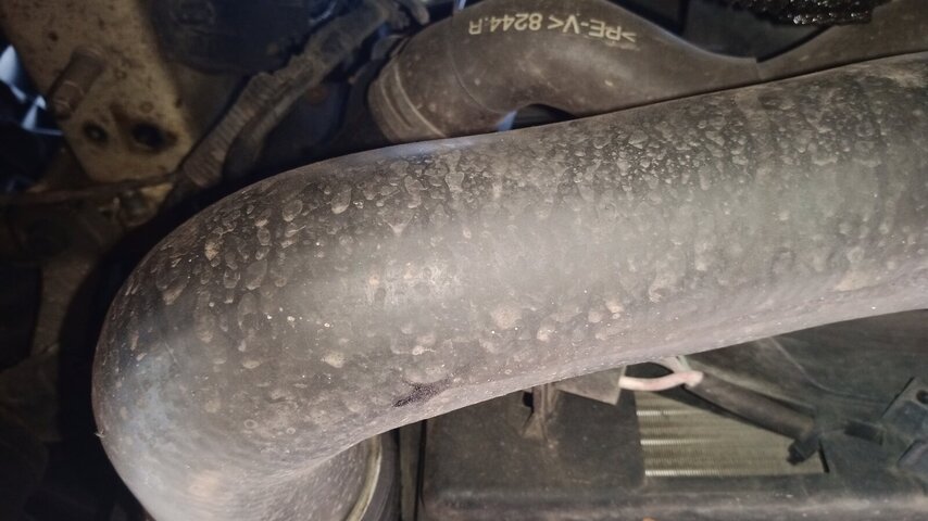

Voilà, j'ai une fuite de LDR sur ma Seat Altea 1.9 TDI 105 de 2004 (moteur BJB) dont j'ai trouvé l'origine.
Il s'agit de la bride de LDR (ref 038121132D) qui fuit (je pense davantage au joint de celle-ci).
Je vais donc faire une vidange du circuit de refroidissement mais je voulais savoir, si sur la photo, il s'agit bien de la durite du dessus qu'il faut défaire.
Je mets également une autre photo de plus près de la durite en question.
J'ai vu que sur certains modèles, il y avait un petit robinet pour vider le radiateur mais il n'y a pas ça sur ma voiture donc je préfère demander avant de faire n'importe quoi.
Merci d'avance pour vos conseils.

Merci pour ta réponse @BigBob, mais pour la pièce, ya pas de soucis, je l'ai déjà commandé avec le joint.
Ce que je souhaiterai savoir c'est pour vider le LDR, s'il s'agit bien de la durite que je mets en photo, qu'il faut enlever.
Merci d'avance.
Merci pour l'info @BigBob, mais il y a pas ce robinet justement quand tu regardes sur la photo que j'ai mis.
C'est pour ça, je pense qu'il faut enlever la durite (celle qui est en bas du radiateur), c'est bien ça ?
