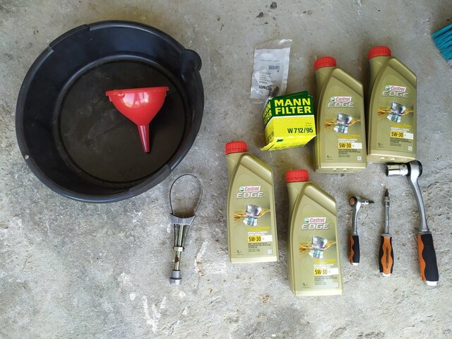

J'ai profité du confinement pour faire la vidange sur ma Passat B8 et pour faire un tuto, au cas où ça pourrait servir
Pour commencer, préparer son matériel (4 litres d'huile CASTROL EDGE 5W30 Long Life, filtre à huile W 712/95, bouchon de vidange neuf avec joint, un entonnoir, un récipient pour recueillir l'huile usagée, un tournevis Torx T20, un tournevis plat, un cliquet avec douille de 19, une clé pour filtre à huile et un chiffon)
Pour information, la documentation technique indique que la contenance du carter et du filtre à huile de ce moteur (CZEA) est de 4 litres. J'avais donc acheté 4 litres d'huile. Mais après avoir versé les 4 bidons jusqu'à la dernière goutte, je me suis rendu compte que le niveau fait à la jauge est insuffisant (il manque un gros centimètre). Tablez donc plutôt sur 5 litres...

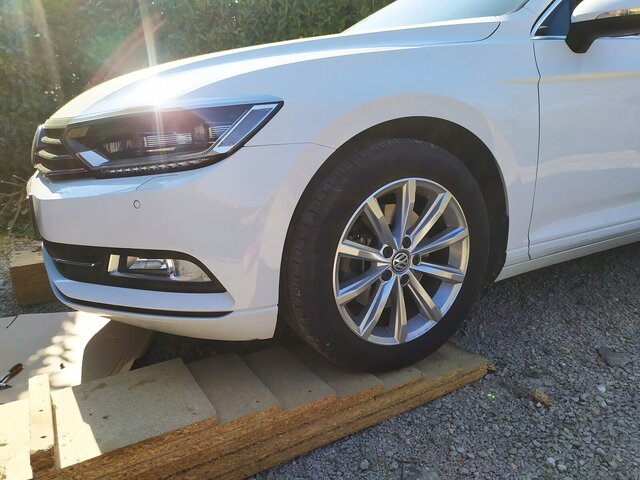

Faire quelques kilomètres avec la voiture pour faire chauffer l'huile et la rendre ainsi moins épaisse (elle coulera mieux lors de la vidange)
Mettre l'avant de la voiture légèrement en hauteur afin de pouvoir se glisser dessous plus facilement (ma cour est légèrement en descente, ce qui met la voiture horizontale)
Si vous utilisez cric et chandelle, sécurisez bien votre opération

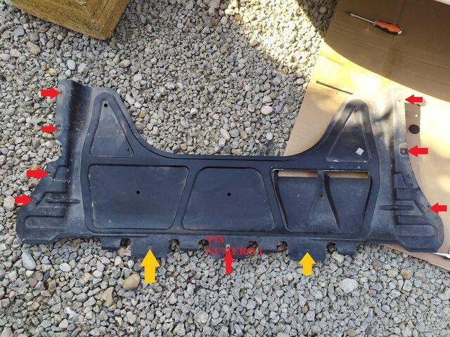

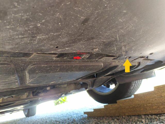

Dévisser les 8 vis de la plaque de protection du moteur avec le tournevis T20 (flèches rouges sur les 2 photos suivantes). Il y a ensuite deux clips sur lesquels il faut faire pression à l'avant de la plaque (par exemple avec un tournevis plat) pour faire glisser la plaque de protection vers l'arrière du véhicule. Sur la première photo, j'ai indiqué un des clips avec une flèche jaune. Sur la deuxième photo, j'ai indiqué les deux clips avec une flèche jaune

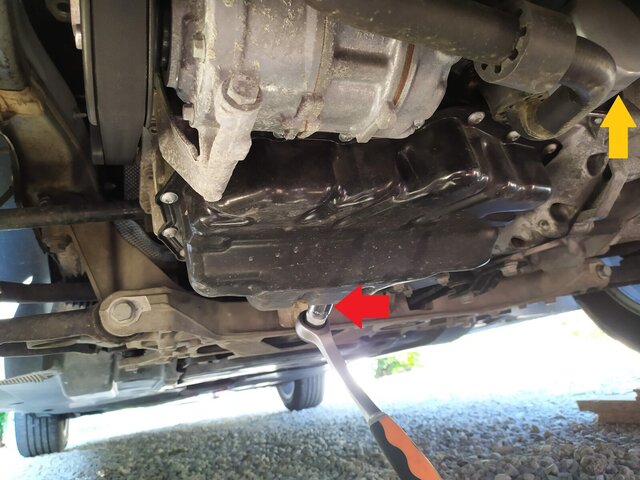

Mettre le bac récupérateur d'huile à l'aplomb du bouchon de vidange (un peu en arrière, vu l'orientation du bouchon) et desserrer le boulon de 19 (flèche rouge) avec le cliquet. Attention à ne pas vous brûler avec l'huile chaude
big-83599464aa.jpg5
Laisser couler

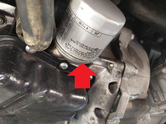

Mettre ensuite le bac à l'aplomb du filtre à huile (flèche rouge)
Desserrer le filtre à huile avec la clé à filtre à huile (sens inverse des aiguilles d'une montre)
big-835994770a.jpg7
Laisser couler

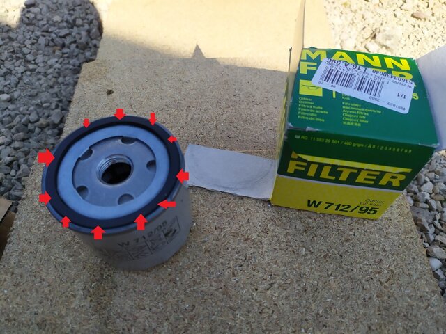

Nettoyer la portée du filtre à huile et mettre en place le filtre à huile neuf après avoir graissé tout le pourtour du joint du filtre (flèches rouges) pour éviter qu'il ne colle au prochain entretien. Pour cela, trempez le doigt dans un des bidons d'huile neuf et étalez sur le joint du filtre à huile.
Attention à ne pas trop le serrer (ni trop, ni trop peu). Je vous conseille de le serrer fort à la main et de terminer avec un quart de tour avec la clé à filtre.
