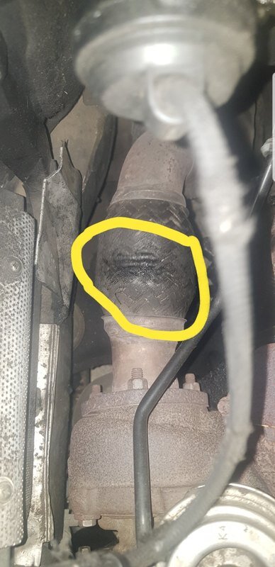

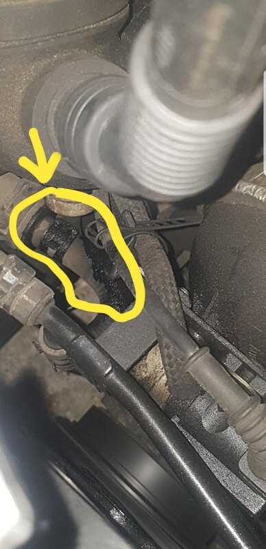

J'ai regardé le circuit et je vois certaines choses suspectes. Voir photos. Est ce que ça pourrait expliquer ce soufflement à chaque fois que j'accélère ?
Huile sur une durite au niveau de turbo
Tresse d'échappement défaite

Sur la première photo difficile d'identifier ce que c'est cette durite qui quelque chose fuit au dessus de celle-ci je dirais (raccord du reniflard qui est juste au dessus ?).
Effectivement ta tresse semble morte et le bruit peut provenir de là. Tu n'a pas d'odeur d'échappement dans le compartiment moteur ? Si c'est ça qui fait du bruit, c'est moins dangereux pour le turbo que si c'est une fuite côté admission.
Pour les durites je parlais de la durite d'air en sortie turbo qui va à l'échangeur dans la façade puis revient au collecteur d'admission.

Peut être le reniflard pour la fuite d'huile, je l'ai changé il y a quelques mois je vais vérifier.
En effet, beaucoup d'odeur d'échappement quand je soulève le capot.
Pour la tresse, y a t il un tutoriel pour les a4 b5, j'ai entendu dire qu'il fallait couper et souder... Rien de plus simple ?

Le bruit provenait de la durite d'admission du turbo qui était déchirée au niveau du collier côté turbo, impossible à voir sans lever la voiture et passer la main.
Merci a tous
Et pour la tresse à l'échappement, il faut malheureusement remplacer le catalyseur.
Oui en effet, d'ailleurs quelqu'un sait comment le faire sortir ?
C'est un peu galère, il faut le faire sortir par le dessous et déposer au préalable le tube intermédiaire.
A deux c'est beaucoup plus facile, et passer par le dessous pour accéder aux 3 écrous coté turbo et bride d'échappement avec cliquet et plusieurs rallonges.
Attention, il me semble qu'il y a 2 modèles de catalyseurs, 1 long et un court.
Merci pour le conseil
