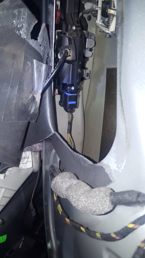

Salut ,
Comme d'habitude.... regarder l'état du câblage dans le soufflet entre la porte chauffeur et le montant.
Vérifier l'état des interrupteurs , et enfin si pas de résultat vérifier la masse du câblage qui arrive au moteur de la vitre électrique ( cas vécu).

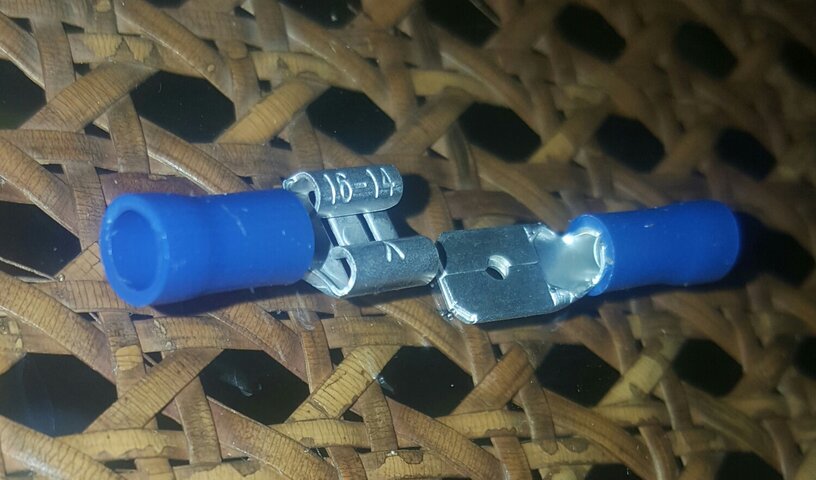

Tu peux reconnecter les fils avec des « splices » et une pince à sertir, mais je ne sais pas le dire en Français.
Cela donne de bons résultats et coûte définitivement moins cher qu'un faisceau complet.
Splices = raccords à sertir, ce sont de petits tubes de couleur bleue dans ton cas qui permettent de faire une jonction avant sertissage, mais il faudra dénuder chaque fil sur 7 à 8 millimètres...
Va voir dans un centre auto, les pochettes et la pince à sertir !!!

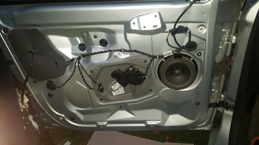

Il y a un cable qui rentre dans la portière tout à gauche.
Faut-il que j'enlève le moteur de vitre électrique pour pouvoir accéder à ce cable?
Ce sont des rivets qui tiennent l'enceinte.
Je leurs met un coup de perceuse ?

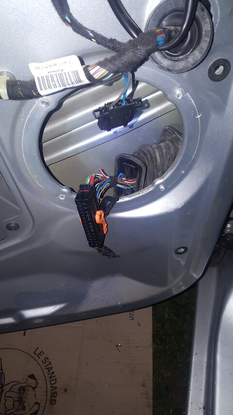

J'ai du mal à apprécier la faisabilité sur photo, mais il y a deux solutions :
  • Soit tu dois sortir le câblage par le côté soufflet (c'est ce que je fais).
  • Soit tu peux rentrer le connecteur qui viens sur le montant de carrosserie à travers le soufflet et le ressortir par le trou de l'enceinte pour avoir suffisamment de débattement pour travailler sur le câblage sans l'extraire en totalité.
Oui, pour les rivets tu peux les faire sauter en prenant bien soin de ne pas attaquer le plastique du tour d'enceinte...
Perso, je démonte rien, épissures, soudures et gaines thermo. (y):)
J'aurais bien fait la même chose, mais les fils sont assez courts.
Ça peux marcher si je mets des cosses plates soudées au fil ?
Moi je démonte la portière, je la mets à plat en prenant soin de protéger l'extérieur et je travaille tranquillement, par la méthode indiquée par @charlydiag, et celà fait de nombreuses années que rien n'a bougé !!!
