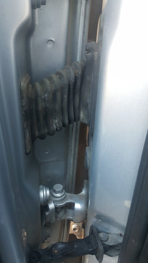

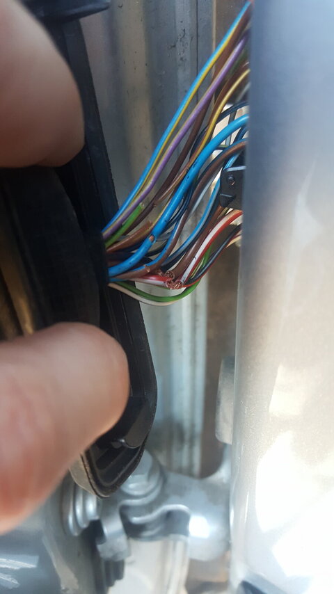

Salut ,
Comme d'habitude.... regarder l'état du câblage dans le soufflet entre la porte chauffeur et le montant.
Vérifier l'état des interrupteurs , et enfin si pas de résultat vérifier la masse du câblage qui arrive au moteur de la vitre électrique ( cas vécu).

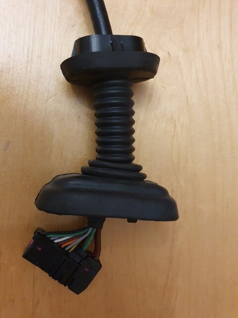

Moi je sort la totalité du faisceau en démontant le panneau de porte sur mes deux véhicules...
Mais avant de les démonter, je regarde dans le soufflet de porte comme a indiqué @charlydiag.

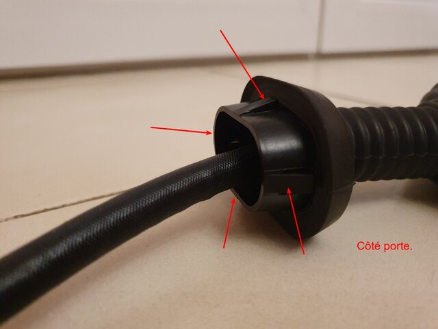

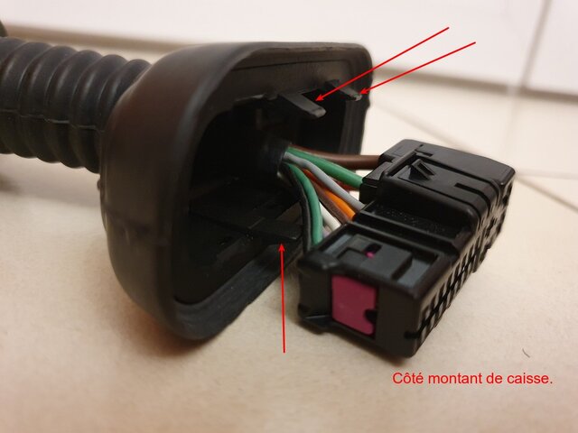

Si les soufflets sur une Skoda sont comme sur mes véhicules, voici à quoi ça ressemble :
Pour désolidariser le soufflet, côté montant de caisse :
Côté porte :
Oui et bien faire attention de ne pas casser les clips sinon après c'est la galère:eek:

Je vais de ce pas vérifier le faisceau.
