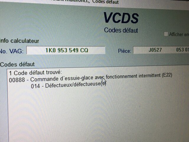

Bonjour, je viens vers vous car mon volant multifonction de marche pas.
Voila j'ai acheté ma voiture avec plusieurs problème. Mais celui-ci je n'arrive pas à le résoudre.
Je me suis acheter un VCDS et réalisé un diag.
Le fichier ci-joint est le code ressorti.
Il me semble que mon commodo d'essui-glace fonctionnement pourtant bien.
Alors es-ce-que le problème peut venir d'autre part ou est-il possible que ce soit lui qui m'empêche de faire marcher mon klaxon et mes boutons au volant.

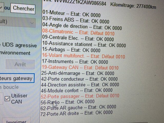

Bonjour est-ce qu'il y a d'autres défauts
Le voyant airbag est il allumé
Cordialement
Cordialement
Il y d'autre défaut mais pas liée au volant. Le voyant airbag n'est pas allumé est le joint tournant derrière le volant est neuf (pensant que cela pouvait venir de la)
Climatronic = ma clime ne marche pas je vais la faire réparer
Gateway = je pense que c'est car je n'ai pas l'autoradio d'origine ?
Porte passager = Il me dise que c'est l'ampoule du rétroviseur alors qu'elle marche
Merci, cordialement
Bonjour, est-ce que la bague de volant a été recorder
Quel est le défaut de l'adresse 16
Cordialement
Cordialement
Non je ne sais pas faire.
Le défaut est celui du commodo d'essui-glace joint dans le premier message
merci, cordialement
Peux-tu poster sous forme de texte ton autoscan stp?
Cela permettrait aux lecteurs de voir les défauts précisément et leur freeze time.
C'est l'autoscan, quand il est fini, tu as un petit bouton "sauver" et ça va sauver ton autoscan sous forme de .txt et complet

la sonde lambda est neuve, le file qui l'alimente est bon, une idée d'un autre fil en lien ?
Pourquoi ne pas l'avoir dit alors ?
Les défauts ont déjà été effacés ?
Parce que j'étais plus concentrés sur le volant pour pouvoir la passer au contrôle.
Oui j'ai déjà essayé de toutes effacer mais ça revient. Es ce que ça peu pas être liée avec les défauts de portes car tous marche...
Non rien à voir avec les portes. Pour la porte il faut remplacer le bloc serrure si câblage ok
Le témoin de gestion est allumé ? refaire un scan après avoir tout effacé il y a trop de défauts
