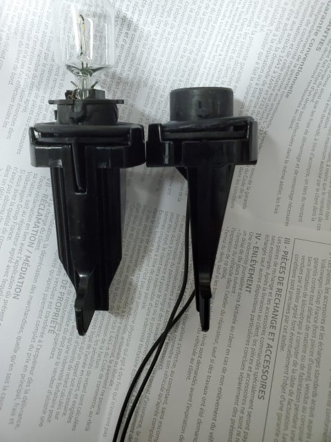

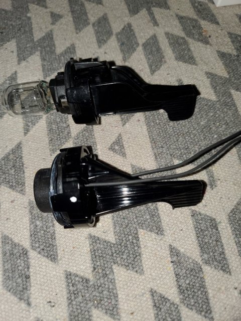

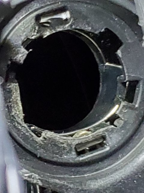

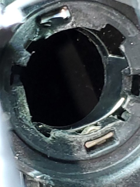

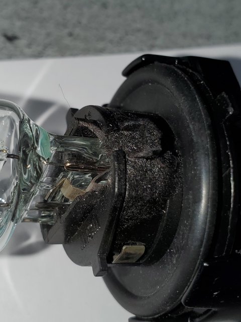

J'ai déposé le feu de jour. Constat partiellement brulé et idem sur l'optique.
VW vend le kit de réparation 7E0 998 953 ( 31,50€) avec des fils ce que je n'ai pas sur le connecteur d'origine (voir photos).
En fait le problème est connu de VW. Le contact sur l'optique étant HS il faut couper les fils et les reconnecter au kit de réparation.
J'ai aussi acheté deux leds 14.39 € sur amazon (OBOLED T20 W21W LED Ampoule W21/5W 7440 7443 992 78SMD pour Voiture Feu de Recul Sauvegarde Inversée DRL Feux de Jours Frein Stationnement Clignotants Feu 12V 24V 6500K Blanc 2X) qui se montent parfaitement dans l'optique avec le Kit de réparation.
J'ai commandé un deuxième kit pour remplacer l'autre phare

Et oui des contacts trop "faibles" et qui créent à la longue des points de surchauffe.
