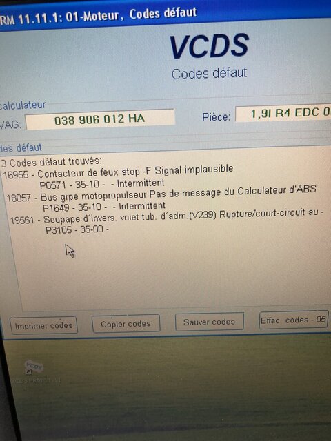

Ma Skoda octavia 1.9 tdi est resté tranquille 2 mois, je la prends et chaude j’accélère, le voyant préchauffage clignote & mes feux stops restent allumés
/ par contre pas de perte de puissance / elle tire bien
J’ai débranché le contacteur de feux stop
Mais au VCDS il me sort d’autres codes?
Je comprends plus , est ce que l’ interrupteur de stop ?
Ou plusieurs choses d’un coup ?
Merci à vous tous
Je vous mets la photo ! Ma vanne egr semble ne rien avoir ! Jean-Jacques
Peut-tu faire un « Autoscan » :
Bonjour je suis perdu avec votre réponse , j’ai envoyé le résultat !
Après je sais pas plus ?
Est ce seulement le contacteur de stop , je comprends plus ! Et VW qui en ont pas de disponible bref???

Moi j'aime bien avoir beaucoup d'informations, c'est pour ça que je demande un autoscan complet à chaque fois.
Ceci dit, tu peux déjà changer le contacteur de feux stop, attention c'est une pièce à usage unique, lors de sa pose, ne pas jouer avec avant son insertion et le quart de tour pour la fixer...

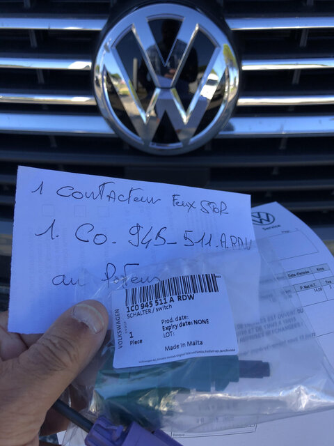

en fait , ce jour 30 juin 20
je suis allé à VW et j'ai pris le contacteur réf= 1 c0 945 511 a rdw
c'était lui et rien d'autre ........je me suis affolé , car il a crâqué sans que je touche la pédale en ligne droite .
et aussi il me marqua des défauts de tubulure d'air , etc.
par contre si je peux apporter une mini contribution
QUAND VOUS AVEZ LE NOUVEAU , DANS LES MAINS ; SURTOUT NE RIEN TOUCHER , NI SURTOUT ENFONCER LA PEDALE DE FREIN POUR LE METTRE !!
IL FAUT JUSTE LE PRESENTER ...( SANS ENFONCER LA PEDALE DE FREIN ..ET VISSER D'UN 1/4 DE TOUR )
pour le voyant préchauffage ??? un coup de VCDS et il s' enlèvera .
c'est une pièce qui se change assez souvent chez VW
cout total avec 10% de remise = 16,97 € ................... jean-jacques
Merci pour cette précision, à l'avenir essaye de lire les informations qu'on te donne ;) :
