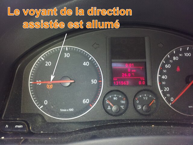

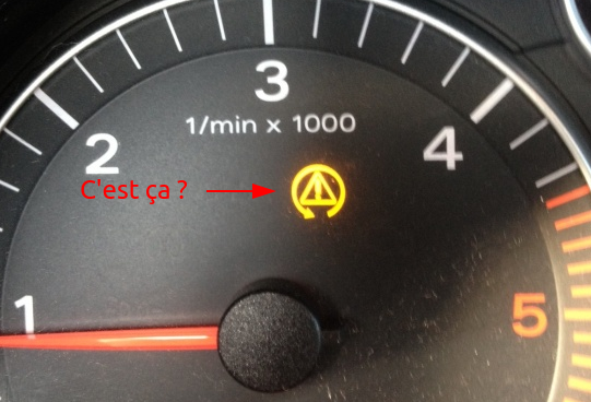

J'ai changé ce neiman à l'automne 2018 en altitude en montagne (à 1100m ; pas très haut mais...) ; et ce foutu voyant volant orange s'allumait de façon aléatoire et ce même après avoir calibré un nouveau capteur G85...puis un autre mainte et mainte fois ! Et tout en ayant également le repère jaune dans le contacteur tournant ! A savoir qu'avant le changement du neiman ; ce voyant ne c'était jamais affiché !

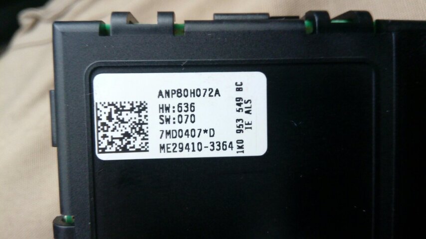

Voilà pourquoi je mets en doute la carte j527...car si il peut déjà y avoir un problème de contact entre g85 et la j527...çà laisse donc le hublot ouvert à une porte de garage ! Bien qu'il n'y jamais eu de code défaut lié véritablement à la j527.

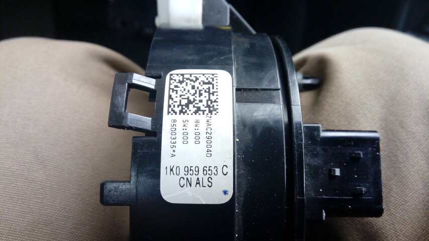

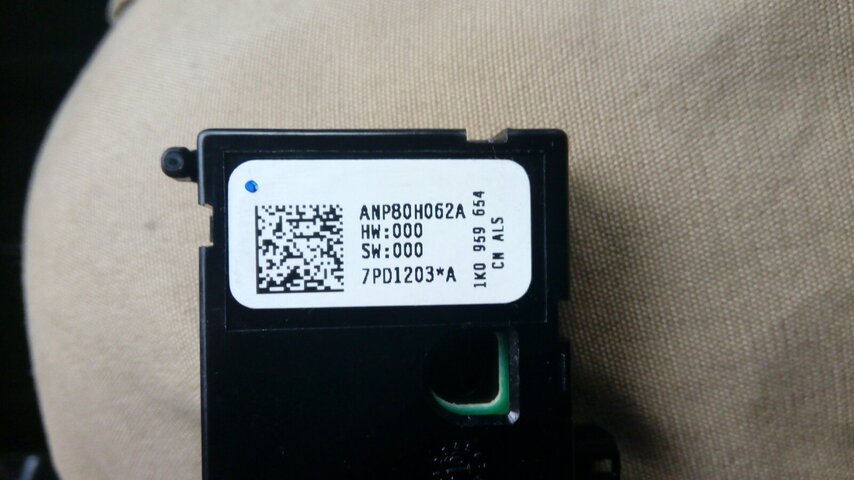

Pour infos, je n'ai pas de commande à proprement dit sur le volant, simplement les commodos sur les côtés , j'ai mis en pièces jointes les pièces d'origine...
