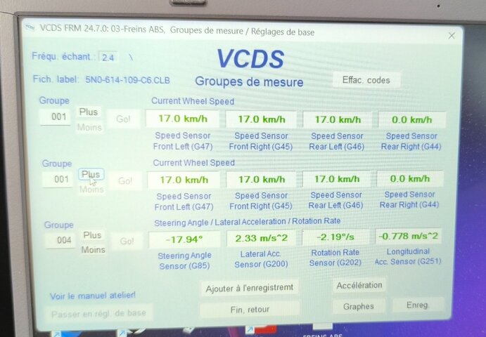

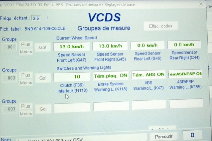

Normalement, via VCDS tu vois si les capteurs ABS répondent bien ou pas, c'est à dire qu'ils indquent bien une vitesse.
De bons conseils donnés avant ! au vu de ton problème je ferais dans l'ordre :
- contrôle en dynamique des valeurs des capteurs de vitesse
- Adaptation des différents capteurs du blocs ABS (attention il y a un ordre à respecter). Sur VCDS je ne sais pas mais sur Odis c'est parfois la grande galère pour tout adapter.
J'ai donné mes coordonnées, on va se coordonnéer pour régler le soucis au plus vite, mais tu as raison @Neketom il y a un ordre, le G85 avant et après en ordre croissant, par rapport à l'appellation des capteurs.

C'est un peut compliquer en semaine.Je vois pour déjà faire un contrôle dynamique des capteurs
Côté ARG, contrôlé ce midi le courant passe bien. J'ai remis l'ancien capteur. Je regarderai l'autre côté ce soir. Merci encore pour vos conseils 🙏 🙏
Bonsoir à tous.
Dernier capteur contrôlé et remplacé.
J'ai de nouveau une valeur sur les 4 roues et le voyant ABS n'est plus allumé au tableau de bord. Merci à vous pour vos conseils.
