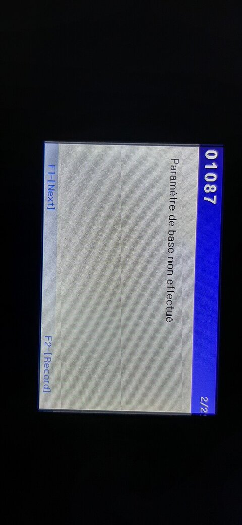

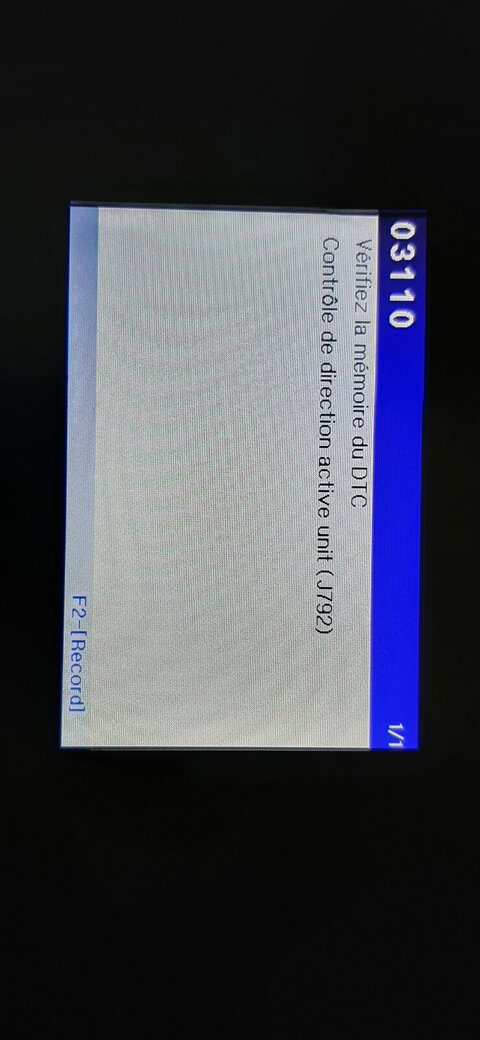

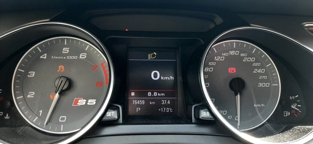

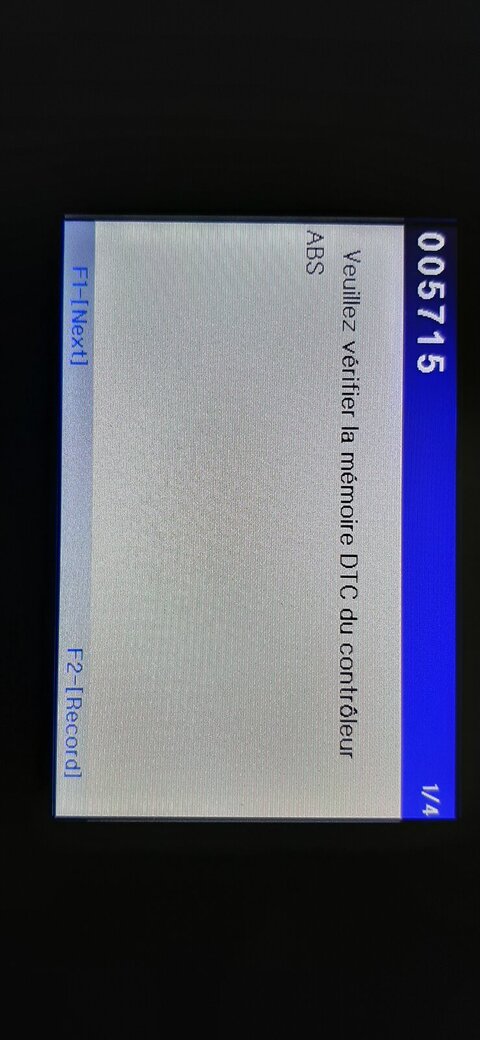

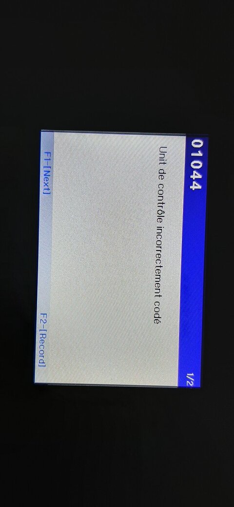

Finalement j'ai investi sur l'outil de diagnostic
VCDS !!
J'ai pu faire un scan complet du véhicule et voici le résultat :

4 Codes défaut trouvés:
005715 - Lire la mémoire de défauts du calculateur d´
ABS
P1653 - 001 -
Capture:
Etat du défaut: 01100001
Priorité du défaut: 2
Fréquence du défaut: 1
Compteur de RAZ: 255
Kilométrage: 76459 km
Heure: 0
Date: 2007.11.02
Temps: 04:48:22
Capture:
Tr/min: 616 /min
Charge: 24.3 %
Vitesse: 0.0 km/h
Température: 94.0°C
Température: 38.0°C
Press. Absolue: 1010.0 mbar
Tension: 14.732 V
ABS
P1653 - 008 -

1 Code défaut trouvé:
03110 - Calculateur de direction active (J792)
013 - Lire la mémoire de défauts - Témoin allumé

@lionelcorbie80, merci beaucoup pour la manip que tu as mentionné. J'ai respecté à la lettre la manip mais j'ai toujours mes voyants qui sont présents sur mon tableau de bord :
Comment procéder pour éteindre ces voyants ?
