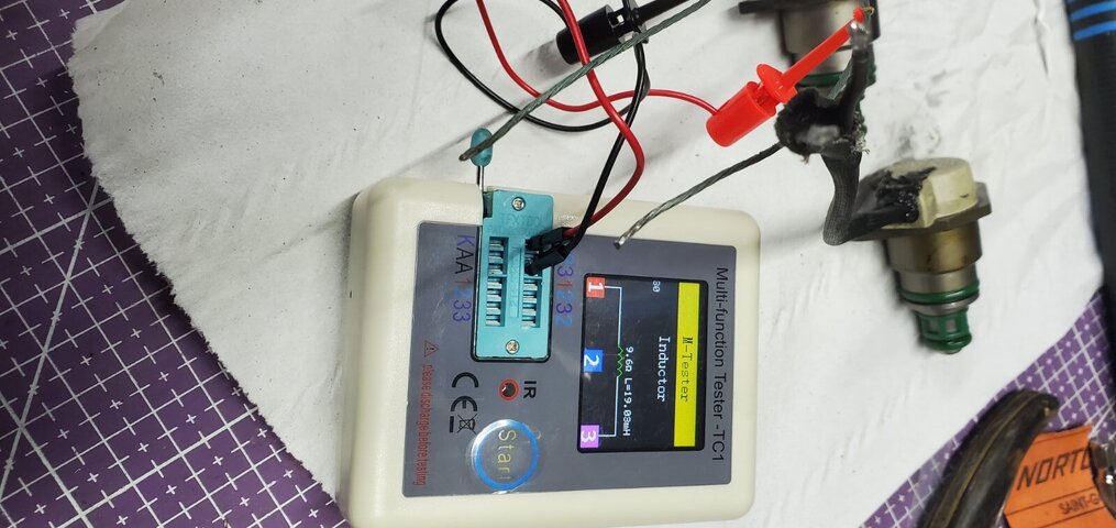

J'ai réalisé le test de l'electrovanne d'avance avec cette appareil qui mesure l'impédance de la bobine

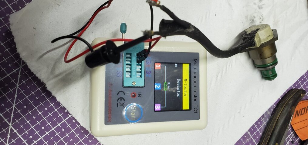

En effet le test à l'Ohmetre donné une contitnuité du circuit mais en fait il était en court-circuit
J'ai réalisé le test sur l'electrovanne déposée et sur l'electrovanne de remplacement.
J'ai remonté sur la pompe l'electrovanne en bon etat et mon V6 tourne parfaitement.
