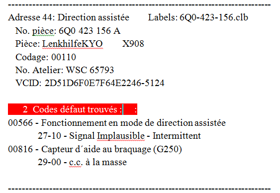

Oui dans ta log postée en message #21 :
Adresse 44: Direction assistée Labels: 6Q0-423-156.clb
No. pièce: 6Q0 423 156 A
Pièce: LenkhilfeKYO X908
Codage: 00110
No. Atelier: WSC 65793
VCID: 2D51D6F0E7F64E2246-5124
2 Codes défaut trouvés:
00566 - Fonctionnement en mode de direction assistée
27-10 - Signal Implausible - Intermittent
00816 - Capteur d´aide au braquage (G250)
29-00 - c.c. à la masse
Je pense qu'on devrait, aussi, changer ce capteur G250.
D'après mes lectures, c'est un problème récurent sur moteur 1.4 16S ESS (VW Polo, Ibiza, Skoda fabia)
Qu'en penses tu ?

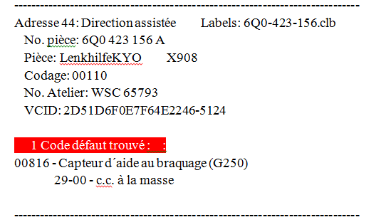

Après lecture du log
je relève 2 informations/chapitres :
- le 1er, avec 2 défauts :
- et le 2nd , avec 1 défaut :
Je suis sur à 90% que ce contact est HS.
Ce qui m'embarrasse c'est cette donnée:
_______ _______27-10 - Signal Implausible - Intermittent

Sérieusement, tu préfères pas vérifier le câblage avant ?
On a un court-circuit franc, pas un signal implausible...
