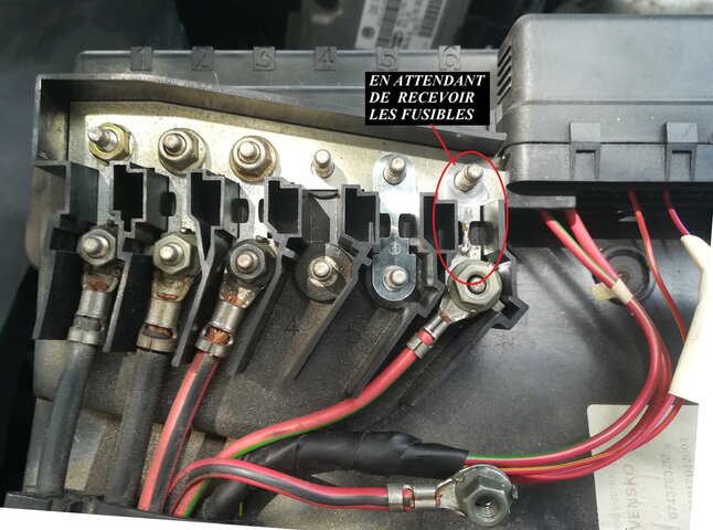

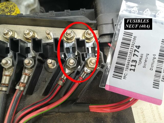

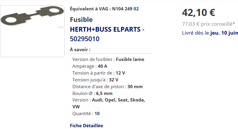

Commande de fusibles reçue , ci-dessous le remplacement des 2 fusibles de 40A situés au dessus de la batteries.
(avant/après) avec la soudure de pro. de @BigBob :
avec référence:

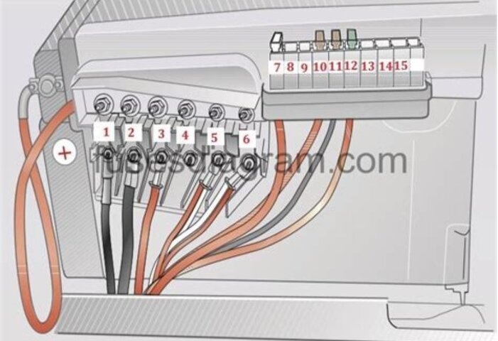

Question:
Détail et utilité de ces 6 compartiments fusibles (50A et 40A) ?
à suivre ...
re,
Pour la question ci-dessus, voici les 2 plaques avec la numérotation.
  • Fusibles situés au dessus de la batterie: (nous avons remplacé les fusibles n° 5 & 6)

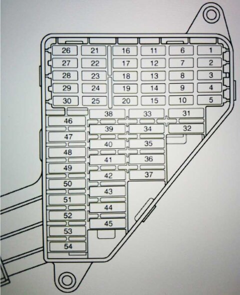

  • Fusibles du tableau de bord :

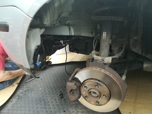

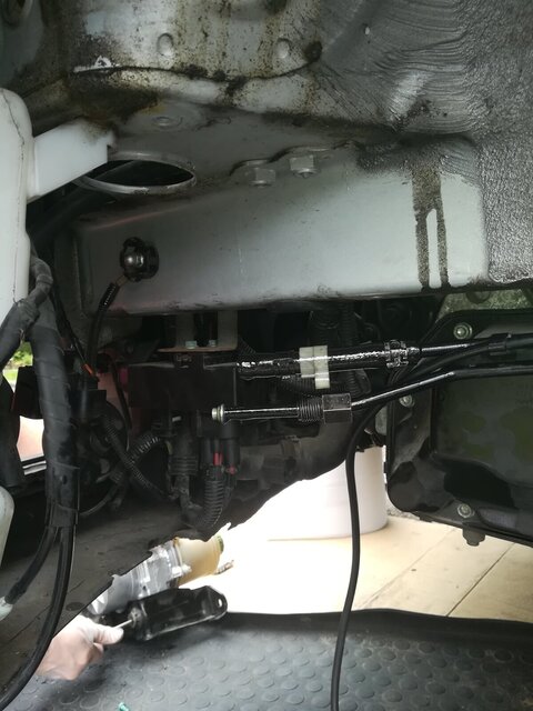

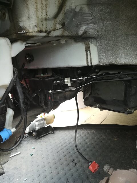

Très bonne journée avec @BigBob, j’ai été encadré et conseillé par un vrai pro. 🧐
J’ai suivi sa méthode pour la résolution du problème et le remplacement de la pompe de direction assisté.
Son diagnostic initial était le bon ! 😇
Contrairement au mien (n) qui était de maintenir le changement du capteur G250 détecteur angle de braquage qui a coûté au passage 50 balles.
Le détail de la procédure est chez @BigBob pour celui qui la veut.
NB : Plus de voyant au tableau de bord. 🥳
Ci-dessous quelques photos.
Quelques gouttes d'huile pour vous confirmer qu'on a réellement travaillé...
Je n'ai rien innové ou quoi que ce soit (je suis une buse en mécanique).
Du coup, au début j'étais pas chaud pour me lancer sur cette réparation, c'est en lisant la procédure que je me suis aperçu que c'était relativement facile.
Voir pièces jointes...
