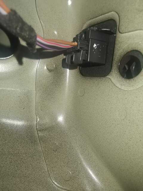

J'ai un peu de mal, même avec la doc adéquate (qui n'aide pas) de retirer le connecteur de ce feu arrière.
Pousser, tirer, avec ou sans tournevis je n'arrive pas à le retirer. Et j'ai peur d’abîmer le connecteur en lui-même et la sécurité.
Presser les deux excroissances du "bas" vers l’intérieur ? Je n'ai pas réussi... ou alors faut forcer ?
Une petite aide svp...

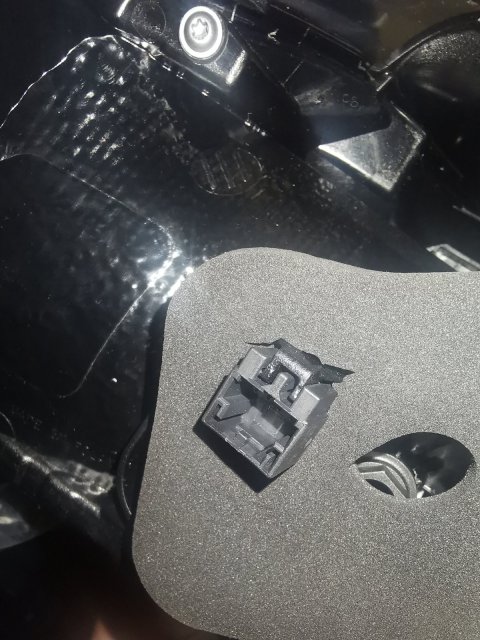

Ici la nouvelle pièce:
Solution
C'est bon... c'est fait.
Une pression au centre de ces 2 excroissances (du bas vers le haut) avec un fin tournevis débloque la sécurité. On peut alors tirer sur le connecteur tout en continuant à pousser sur ce loquet.
Ma difficulté était l'angle de vue, et câble trop court pour sortir tout le bloque arrière.
Pas de casse :)
