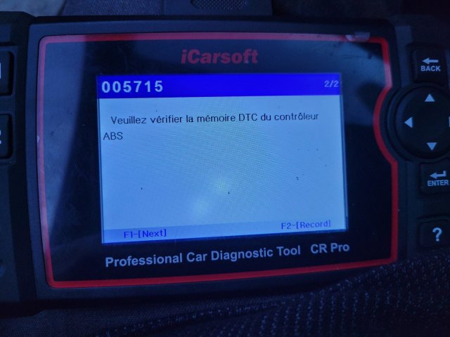

Avec un icarsoft, j'ai qq défauts qui reviennent régulièrement "Veuillez vérifier la mémoire DTC du contrôleur ABS".
Qui saura me confirmer si je dois changer le bloc ABS ? Car je n'ai pas envie de toucher à ça sauf en dernier recours...

Passe un coup de VRAIE valise.
Soit VCDS, Soit Odis pour avoir une VRAIE lecture de la mémoire du calculateur ABS.
C'est quoi le message d'erreur contenu dans l'ABS?

Voici les captures d'écran si qqun saura déchiffrer tout ça...merci à vous
