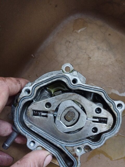

Bah, je peux la relever si je vais voir ça dans l’après-midi, peux être que je vais la démonter pour contrôler son aspect visuel.
Tu sais comment elle fonctionne toi ?

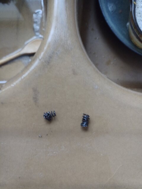

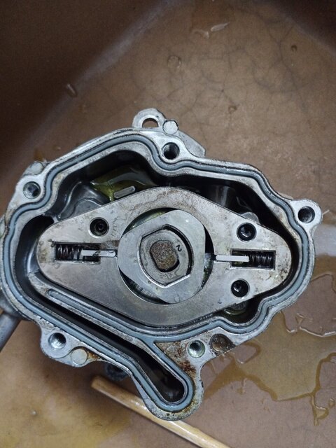

Bah voilà, pompe remontée et la titine a retrouvé ses 150CV (j'ai ajouté un peu de suralimentation) et plus aucun à-coup.
J'ai remplacé les ressorts par des ressorts de micro de guitare électrique, mort de rire, ça fonctionne nickel pour l'heure.
Je vous ferai un tuto si ça intéresse, quand je remplacerait tous les joints de la pompe ainsi que les ressorts.
