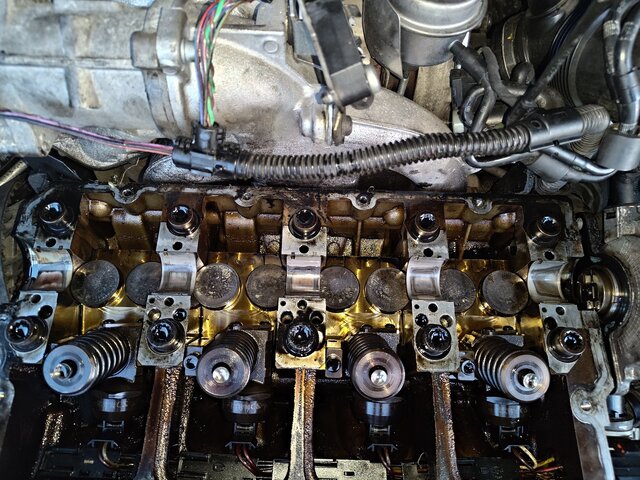

après que ma passat, avec 360K km au compteur, ait commencé à claquer à l'accélération plus bruit bizarre (grincement) suivi de calage, j'ai démonté le couvre culasse mais n'ai rien vu de suspect à part une petite rayure au niveau de la came de l'injecteur n°3.
J'ai donc poussé un peut plus en démontant l'arbre à came et les coussinets étaient bien marqués et les poussoirs hydrauliques pas beaux à voir.
J'ai donc tout changer, AAC, coussinets et poussoirs hydrauliques.
Après remontage et distribution refaite (quelle galère cette courroie à remettre quand on ne connait pas la manipulation), la voiture démarre mais je trouve que l'avance n'est pas bonne (faudra que je refasse la distribution), et le claquement à l'accélération est toujours présent.

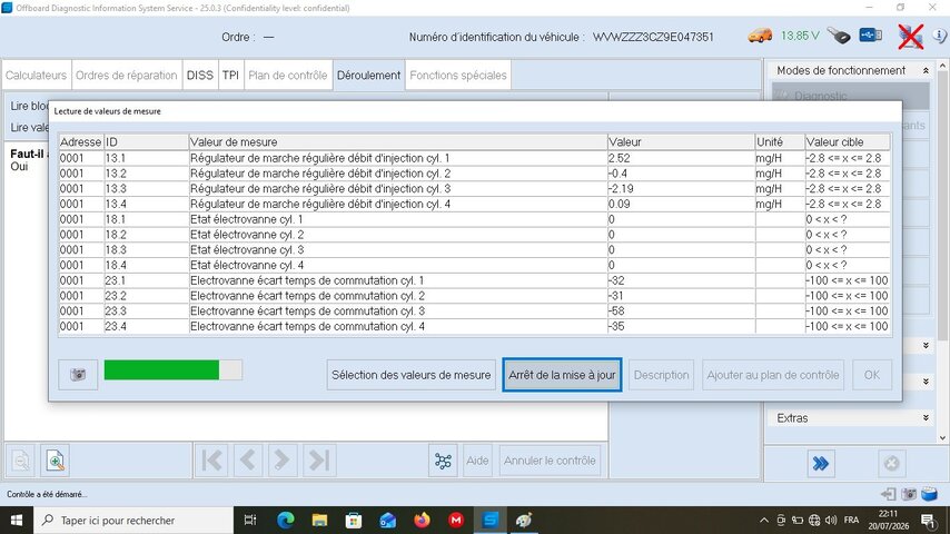

Voici les valeurs injecteurs et avance. Je crois que j'aurais dû commencé par là vu les valeurs de l'injecteur n°1.
Le fait que l'avance soit mal réglé peut il générer cet écart de débit et ce claquement ?

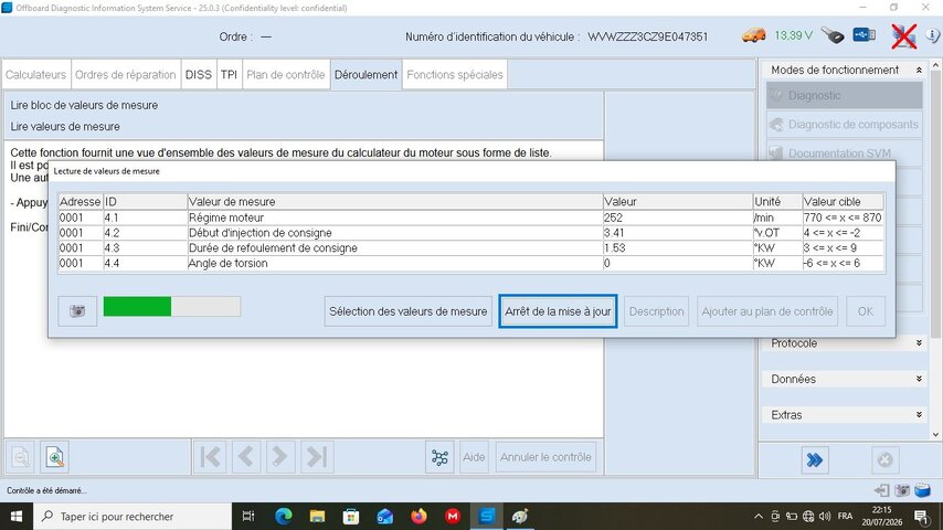

Edit : je viens de remarquer que le régime moteur est à 252 tours minutes sur ma capture d'écran de l'avance. Le moteur était bien démarré. Le régime moteur est mesuré avec le capteur d'AAC ? Car celui-ci est en défaut statique ou sporadique ça dépend des moments. Le claquement peut-il être imputé au défaut du capteur ?

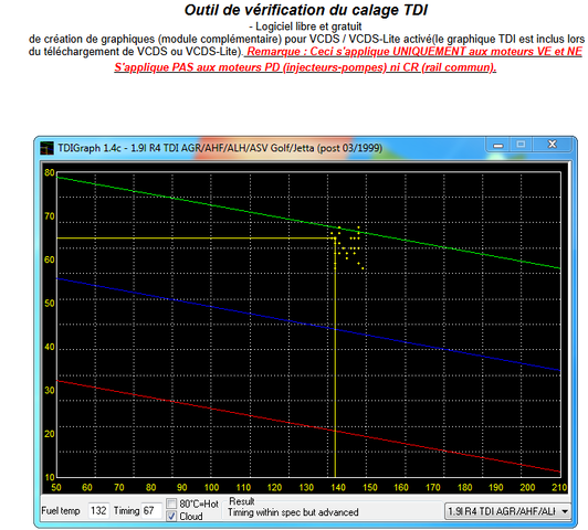

Pour ce moteur , il faut faire le réglage de base, c'est a dire régler le point de début d'injection. C'est indispensable, sinon, le moteur a trop d'avance ou de retard a l'injection , ce qui peux entrainer des problèmes pour démarrer, claquement, fumées.
Vcds permet de visualiser graphiquement ce réglage, il faut sélectionner le bon type de moteur en bas a droite.( sur l'exemple c'est un moteur AGR en selection)
Pour ce faire il faut déjà voir la valeur du point d'injection pour 90°F ( température GO),on doit avoir 50.

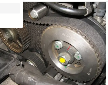

faire un trait sur le pignon et la poulie, desserrer les trois vis de la poulie de pompe et avec une clé de 22 déplace le pignon en avant pour mettre de l'avance et en arrière pour mettre du retard. redémarrage et comparaison avec la valeur ( Attention a bien resserrer les trois a chaque fois).
la courbe rouge est la valeur basse a ne pas dépasser et la courbe verte, la valeur haute a ne pas dépasser. La bleu est la valeur idéale . Le réglage est très sensible, il faut être patient et y allez tranquillement.
Désolé, je viens de m'apercevoir que je suis a coté de la plaque, le moteur est un asb et non un agr.

Mais dans l'absolu est-ce que le réglage de l'avance joue sur le débit d'injection ? (>2 c'est beaucoup pour l'injecteur 1 non ?)

Sur ce moteur, il n'y a pas de point de début d'injection, on parle de l'angle de torsion. pour être puriste c'est quand même mieux de régler cet angle .
En pratique j'ai eu un moteur avec le galet tendeur en vrac, il y avait un bon centimètre de décalage, le moteur avait du mal a démarré, mais c'est tout.
il faut quand même reprendre le réglage de la butté de l'injecteur, c'est le plus important. si trop de jeux, l'injecteur, ne pompera pas assez et trop il peux y avoir destruction de l'injecteur.
En gros la came descend l'injecteur pompe une quantité de carburant et donne une pression, l'injecteur est commandé électriquement il vas doser la quantité nécessaire et le temps d'injection.
pour le réglage normalement il faut un comparateur, mais il est facile de quand la came est descendu a fond. serrage jusqu'au point dure et desserrage de 180°.
A savoir le pignon de vilebrequin est ovale, pour favorisé le maximum d'effort dans la phase de pompage des injecteurs.
Il faut utiliser l'outil de calage pour le vilebrequin car le réglage de tension de la courroie se fait au point mort haut.
en pratique pour un autre moteur on pourrait faire le calage sur un autre point que le pmh du moment de respecter un calage des poulies, pas pour ce moteur, a cause du pignon ovale, la tension n'est pas la même suivant la position de ce pignon.

Mais qu'en est-il de ce nombre "252" tours minutes ??
Est-ce dû au capteur d'AAC que je vois dans les défauts ou à contrario le mauvais calage de la distribution le fait buguer ?

ce n'est pas un décalage d'affichage?
252 c'est presque le nombre de tour que fait le moteur au démarrage
, c'est a peux près 300 tr/min suivant le niveau de charge de ta batterie.

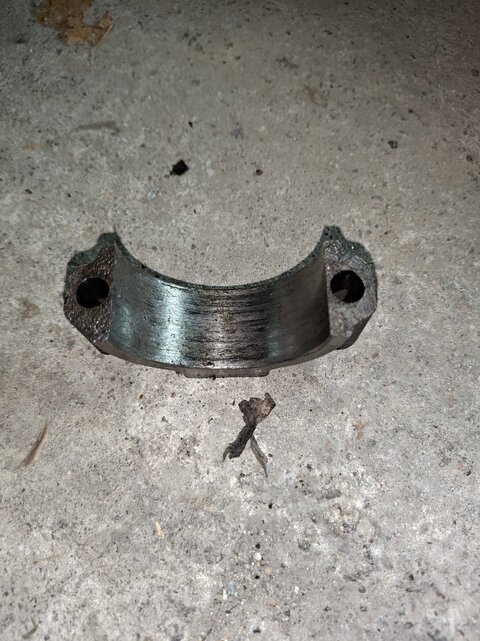

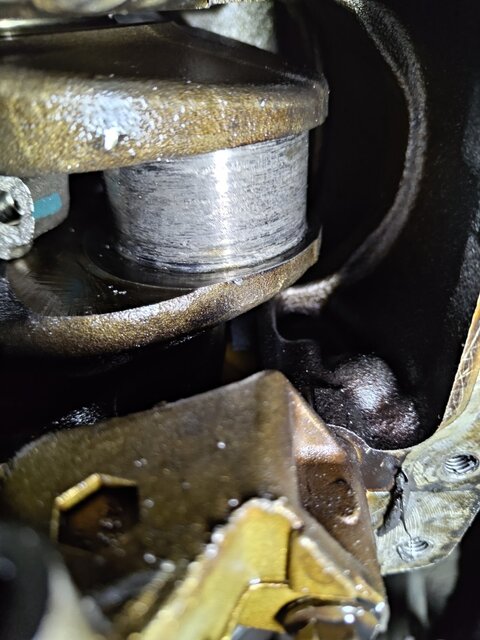

J'ai fini par trouver d'où venaient les claquements.
Qu'en pensez-vous.
Le remplacement des coussinets vous semble-t-il suffisant ou le vilebrequin risque d'avoir eu des dégâts également ?
J'ai essayé de démonter mais il faut des douilles xzn, les douilles normales rippent.
Bonne nuit,
fanjo
Il vaut mieux démonter pour voir, s'il n'y a plus de coussinets, a mon avis prévoie aussi une bielle

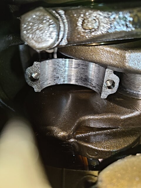

j'ai démonter le chapeau de bielle et voici l'étendue des dépâts.
Donc bielle à changer ainsi que Vilebrequin ?
Qu'en pensez vous ?
fanjo
oui, je ne prendrait pas le risque de remonté comme cela

Vu que tu seras obligé de regarder l'état des autres coussinets de bielles et coussinets de vilebrequin et que le vilo est mort .
Je ne suis pas sur que cela vaille le coup de tout entreprendre
Le prix d'un joint de culasse + surfaçage + tout le reste + le temps .
Je changerais le moteur directement avec coussinets neufs en prévention ?
a part si tu a le temps de refaire un moteur complet et tout l'outillage. Si non oui un moteur complet serait plus judicieux.
