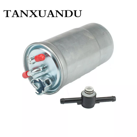

As-tu une soupape de retour de gasoil sur ton filtre ?

Une soupape de retour, c'est-à-dire ?
Mon filtre a 4 tuyaux :
  • Arrivée et retour réservoir.
  • Arrivée et retour pompe tandem.
Une soupape de retour qui maintiendrait une pression arrivée/retour réservoir ?

as tu ce clapet sur ton filtre à gasoil?
