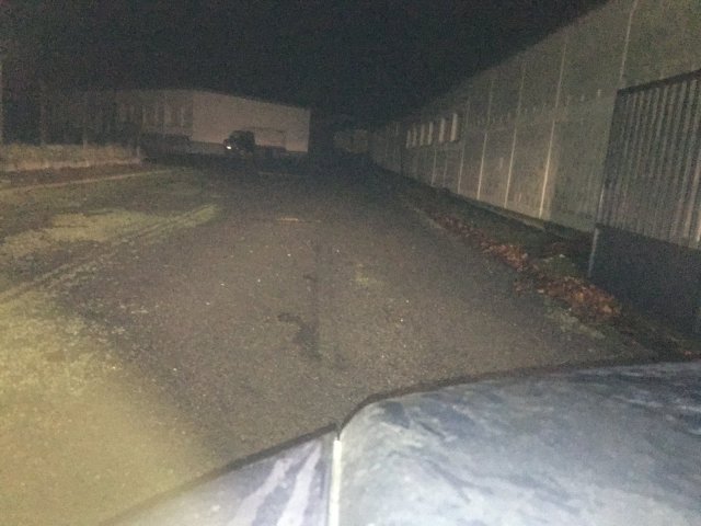

en position code j'ai un éclairage jaune très sombre à 2 mètre devant le véhicule.
J'ai des ampoules xenon
Des idées ?
Merci par avance

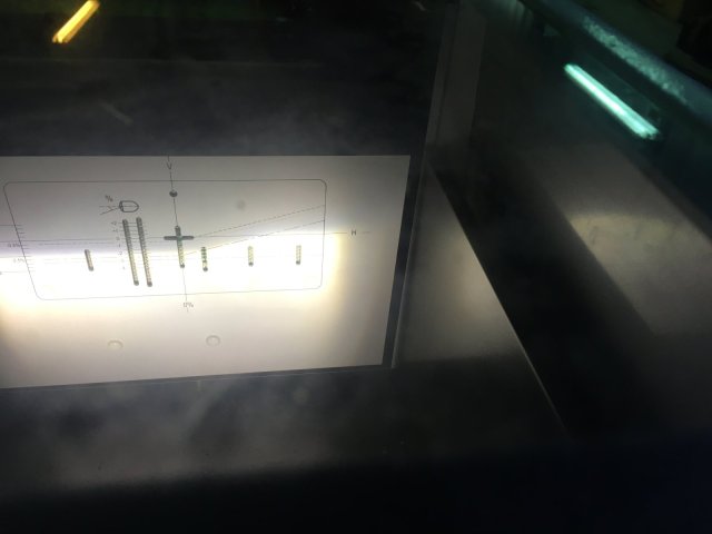

LA on verra sur l'appareil ce qu'il en est !
Bâh, phares trop haut, 1.75° phare de droite et non mesurable phare de gauche.
Le gus n’a pas réussi à régler, système coincé

Voila ce que ça donne par temps non pluvieux...
et c'est pire si il pleut
Passage au banc ce matin le faisceau oscille, es-ce normal ?
Regarde la pièce jointe IMG_7855.MOV
Robert
Verdic
phares hors champ ... et inréglable
système de réglage qui bloque malgré un démontage et remis à propre, ampoule HS, voir ballast défectueux et verre qui n'est plus très net.....

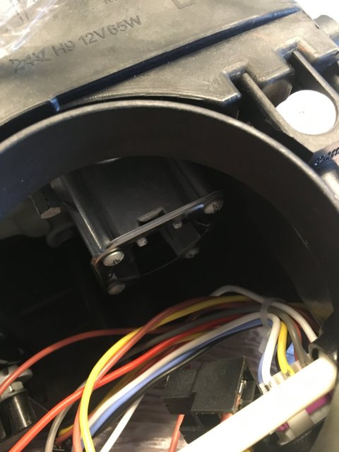

Phares livrés dans la semaine
Robert
Reçu les phares.....
retour à l'envoyeur, pas de fixation d'ampoule et manque faisceau de connexion du ballast.....

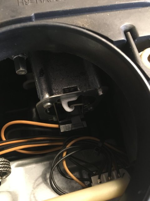

phare reçu
le bon ...

salut,
Ce ne sont pas des phares "xenon" il me semble....
Oui pour les codes, les phares sont en H7 et là il manque l'agrafe pour fixer l'ampoule.
Pour les codes, j'ai une grosse broche , mais pas le bout de faisceau pour aller de cette broche au ballast et à l'ampoule.
