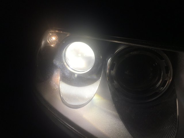

en position code j'ai un éclairage jaune très sombre à 2 mètre devant le véhicule.
J'ai des ampoules xenon
Des idées ?

Des 2 côtés ? Commencer par le remplacement d'une ampoule et voir le résultat.

Le correcteur d'assiette fonctionne à l'allumage des feux, Oui l'éclairage est le même de chaque côté

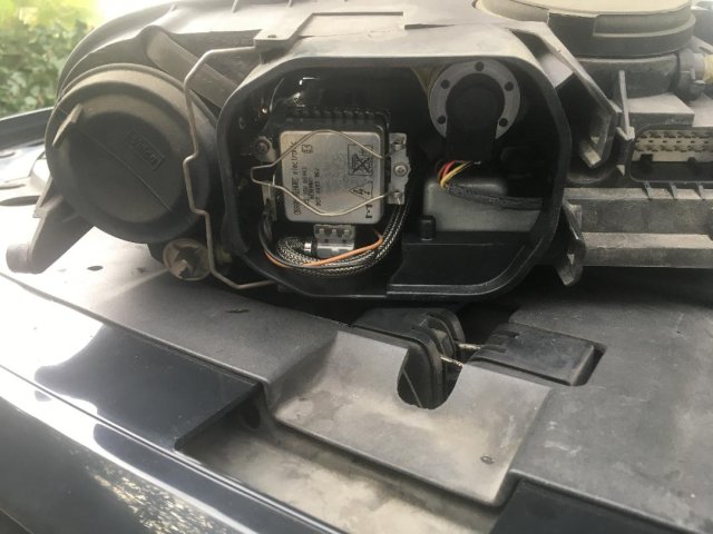

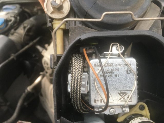

Ok, première fois que j'ai des ampoules xenon, il faut changer les ballasts en même temps ?
Quelle marques et puissance prendre ?
Robert
Généralement dans un ce cas comme celui ci ce sera l'ampoule. Le remplacement du ballast n'est pas nécessaire.
Pour connaître le type d'ampoule en sortir une et choisir la même que d'origine.
Attention haute tension!!

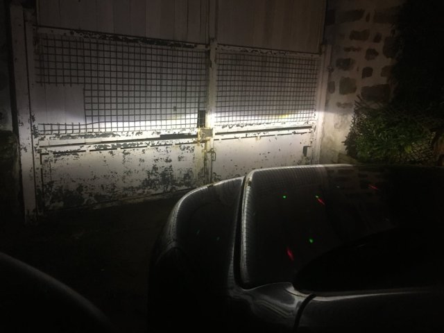

Une photo de l'éclairage devant une porte de garage blanche si possible B-)

Ben à voir comme cela je dirais, commencer par un réglage des phares ils sont peut être régler trop bas tout simplement.
L'éclairage a l'air blanc non ?
Ok, oui devant la voiture mais ça éclaire rien sur la route, c'est même dangereux dès que je croise un autre véhicule et de temps en temps, j'ai des appels de phares.

Voir réglage des phares ! B-)
