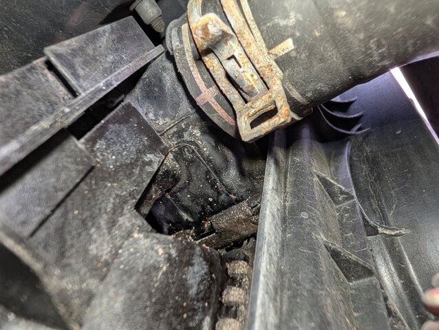

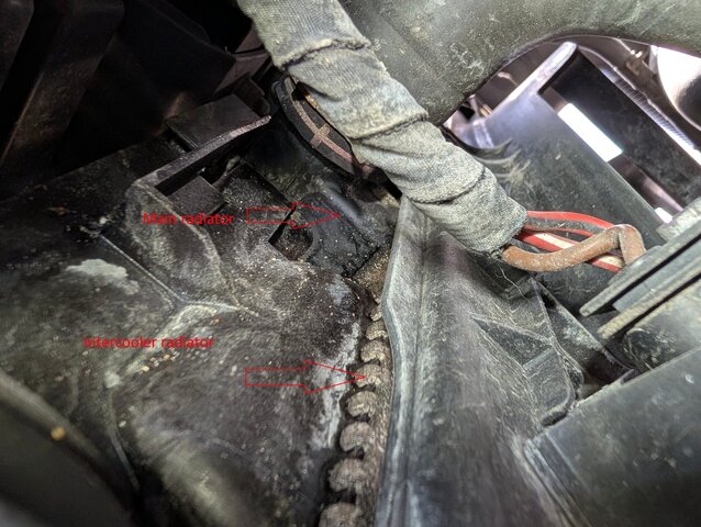

Cet après midi, après une mise en pression, j'ai du liquide qui a commencé à sortir en dessous du pare choc. Avec une lampe, j'ai noté que ça venait de la partie radiateur/échangeur...Chouette.
99% de chance que ce soit le radiateur dédié à l'intercooler. Il est juste derrière la grille du pare choc qui possède une ouverture béante...
Et celà me fait tilter sur le fait que, 10000 km plus tôt, lors de la dernière vidange, la face avant de la boîte de vitesse (qui est juste derrière le radiateur) était grasse/humide. J'avais tenté de trouver la source du liquide (qui ne sentais ni l'huile de boîte/moteur, et encore moins de liquide de frein).
Donc ce n'était rien d'autre que du liquide de refroidissement.

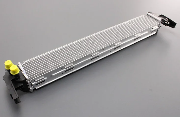

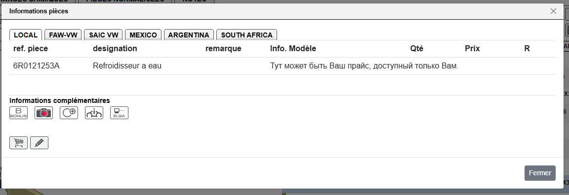

Se pose la question de la pièce (P/N: 6R0145805H)
-277 euros (pièce VW officielle par Valéo, le fournisseur)
-150 euros (pièce Valéo)
Outre une belle différence de prix, qu'en ai t-il de la qualité ?
Il y a toujours cette différence entre le OE et le OEM.
