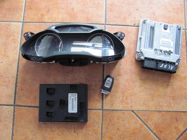

ça viendrais une des c'est 3 pièces ?
    93.4 KB · Affichages: 19

Salut, je vois que tu as déposé ton bloc instrument, ton calculateur confort, ta clé et ton calculateur moteur -Tu fais pas semblant-, mais as tu changé un accessoire avec un module électronique de contrôle dernièrement ? Ta poignée de porte avait elle un kessy -Ouverture sans clé, juste au contact de la main ? Ou un autre accessoire, ou as tu fais une intervention avec le VCDS sur une codification et notamment sur le module instrument? As tu essayé de coder une option quelconque ? Dans ton cas indique nous les intervention hardware ou software que tu as faites dernièrement ?

non non c'est une photo que j'ai pris sur le net pour te montrais si c'est un des 3
