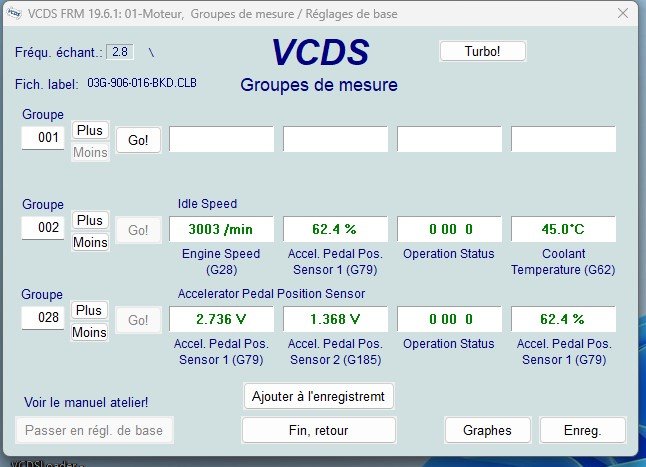

une question sur les deux transmetteurs que tu évoques, est-ce que tu a déjà effectué cette mesure sur VCDS ?
Je n'ai pas sur trouver le second que tu évoques et qui irait de 100% à 0%
En revanche j'ai trouvé des indications sur la tension (voir PJ) mais je ne sais comment interpréter ces valeurs 😩
Il manque le pourcentage de la pédale N° 2
Et le voltage du transmetteur 1 plus le voltage du transmetteur 2 devrait faire 5 Volts en permanence et non pas 4,104 Volts ..
