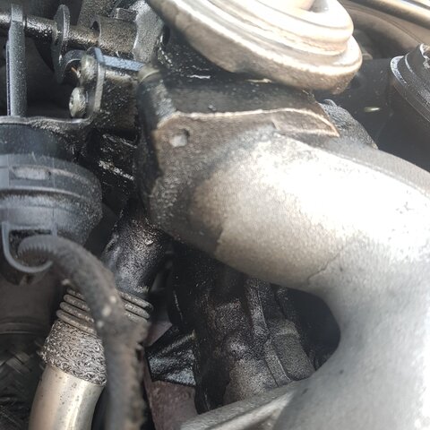

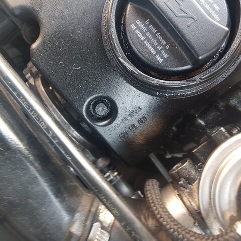

Salut tout le monde,
J'ai pas mal d'huile autour de mon EGR et le haut de la culasse près du bouchon d'huile. Est ce que vous pensez que l'huile vient de la vanne EGR? Si oui, je vais la condamner. Vous en pensez quoi? Merci d'avance pour l'aide
Salut, elle fuit sévère t'as plus qu'à changer, toutefois si tu la condamnes, un bon nettoyage et ensuite, tu la remontes, et tu es tranquille d'après ce que je vois c'est une pneumatique donc tu ne devrais pas avoir de soucis de défaut au TDB !!!

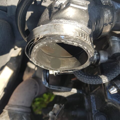

salut,
en fait cette remonter d'huile amène a penser que ton turbo commence laisser passer de l'huile dans l'admission. malheureusement, tu aura beau nettoyer ton egr, il faut traiter le mal en amont. si tu démonte ta durite d'admission a niveau de ton turbo, tu verra qu'il y a plein d'huile. c'est la maladie des turbo Garrett. change ton CHRA, qui sera moins cher qu'un turbo complet.
Salut !
Condamner l'EGR va t'éviter de faire de la pâte dans le collecteur d'admission vu que tu ne mélangeras plus d'huile avec des suies mais ça ne résoudra pas ton problème de fuite d'huile.

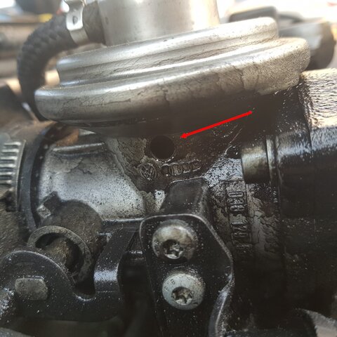

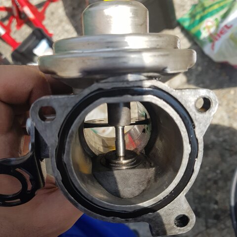

Cette fuite se trouve au niveau de l'axe de commande de la soupape et ça ressort au niveau des trous sous la capsule (qu'on voit sur la troisième photo).

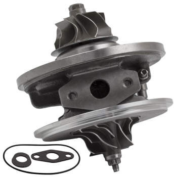

@phildelavista qu'est ce que le CHRA?

CHRA =

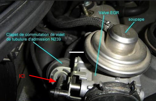

Axe de commande = voir photo qui suis (ça je suis pas tout à fait sûr...).
bonsoir,
le chra est la parti intérieur du turbo, c'est l'ensemble qui réuni les deux coquilles, le partie turbine et palier en gros

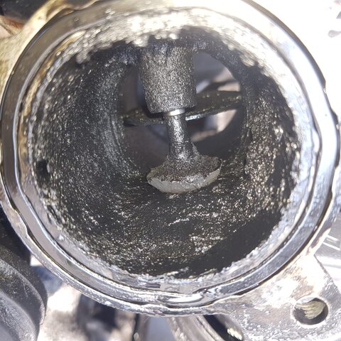

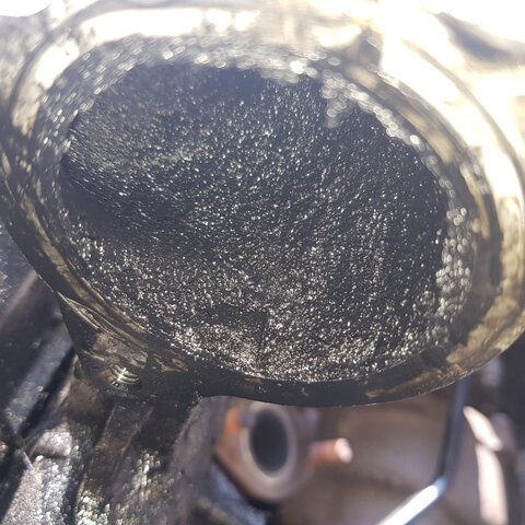

Je l'ai nettoyée.
Pas la peine de la remplacer si je la condamne, correct?
haha j'ai vidé une demi bouteille de décap'four pour enlever tout les résidus.

Moi je ne parlé pas de l'age du clapet étouffoir mais l'axe de la soupape. Tite photo ça sera plus simple.
Salut, ok et comment je regle ce probleme? Je ne comprends pas la fonction de l'axe de la soupape et de ce trou. Tu peux m'expliquer? Merci
Cet orifice est une mise à l'air libre de la chambre du pointeau de l'EGR.
Les vapeurs d'huile contenue dans l'admission passent entre le pointeau et son guide et ressortent par ce trou.
Quand ton EGR est OFF, ça suinte quasiment plus.
J'ai le même problème sur ma Passat, rien de grave.
Un nettoyage de temps en temps au dégraissant avant le CT pour pas se prendre une remarque...
