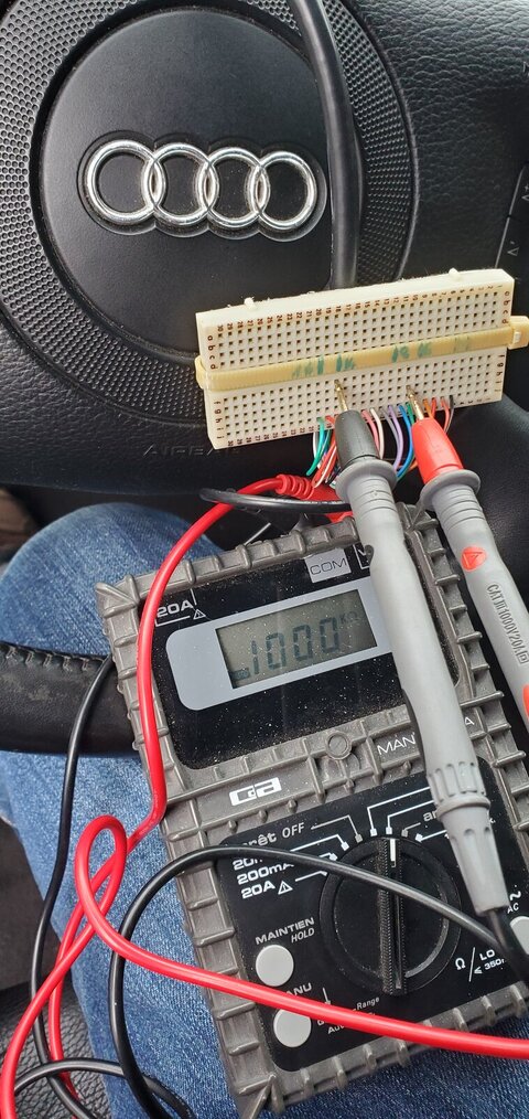

20251102_105748.jpg Salut, reprise du dossier de l'A6 après avoir bien écouter la vidéo de Rémy ( Merci pour le lien). J'ai donc acheté une rallonge OBD2 pour faire le test du Can/Bus, j'ai fait le test 6/14 tension et résistance sur mon Caddy sain puis je suis retourné sur l'Audi.
1) bornes 6/14 la tension ne chute pas
2) bornes 6/14 résistance infini
Donc défaut sur la principale
Il y aurait d'autres points à contrôler pour faciliter la location du défaut ?
Après difficile de dire, il faut tester portion de fil par portion de fil, je fais celà avec une aiguille, je perce légèrement la gaine plstique et je teste morceau par morceau, mais localise tes recherches près des colliers de serrage du faisceau, près de la connectique de liaison, près des points chauds, si rien de tout celà n'est ok, ben après c'est ton calculo qui est en cause.

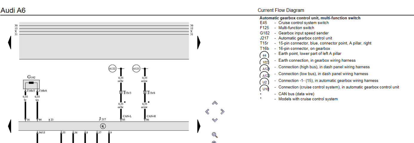

Sais-tu où se trouve le 2 bornes correspondant aux fils torsadés.
Sur ElsaWin j'ai identifié 85 et 86 pour le calculateur Boite mais est-ce le même pour tous les calculateurs ?

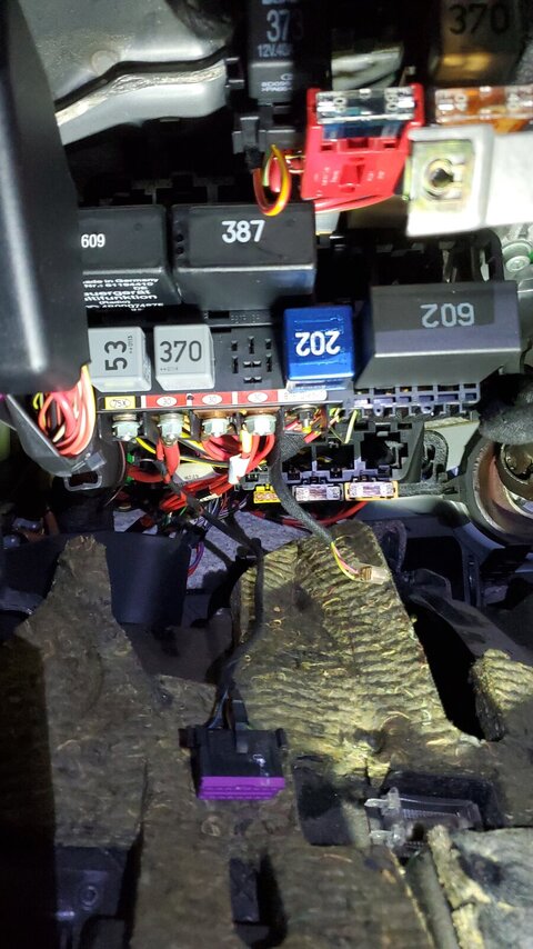

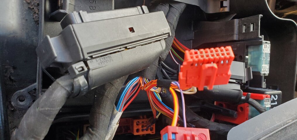

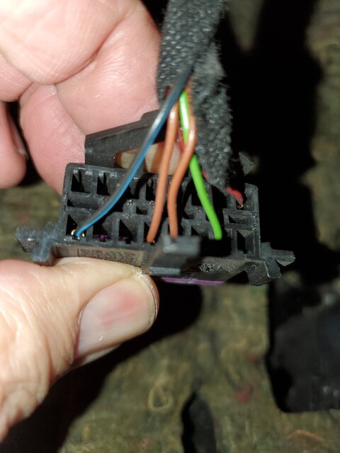

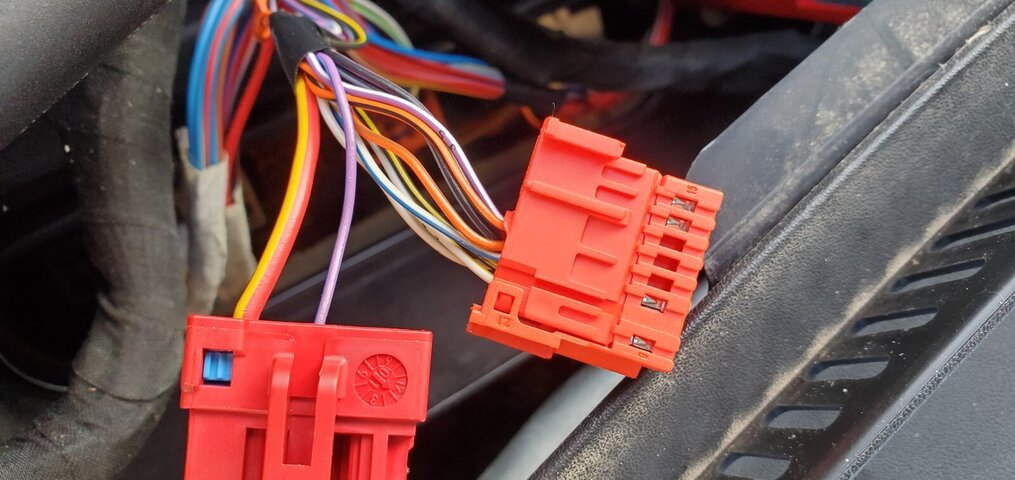

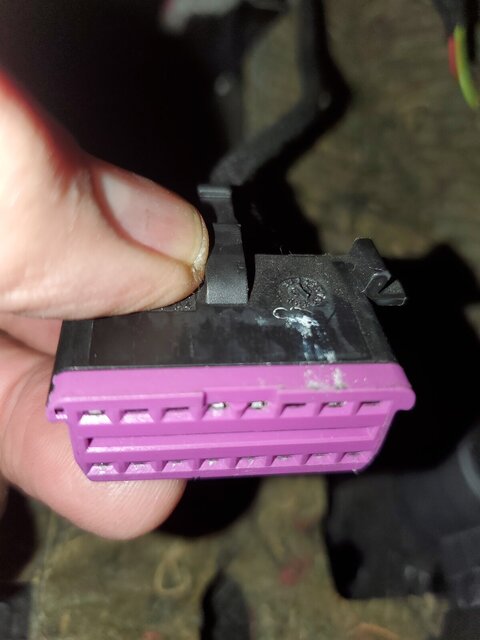

Après avoir recherché en vain un fil du CAN-BUS coupé, je décide de déposer la plaque sous le tableau de bord.
ET là grosse surprise car la prise OBD n'a que 5 fils et de toute évidence les tests Homs entre CAN H et CAN L ne pouvaient rien donner.
Dans l'autoscan joint, j'ai débranché le débimètre moteur en marche sans effet mais vi par VCDS
Que puis-je faire comme tests avec ce cablage à 5 broches ?
Que puis-je rechercher avec VCDS et éventuellement avec les mesures avancés
Que puis-je rechercher comme panne ?
