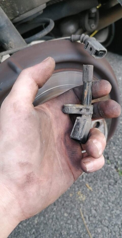

Je vais essayer de suivre le câblage sous la voiture et je vous dit ça, il me faudrait un multimètre je suppose pour vérifier que tout passe bien ? Voila la tête de mon capteur, je l'ai nettoyer, il a l'air OK :)

Il faut nettoyer dans le trou de logement du capteur, tout en faisant tourner le disque.
Tu peux balancer du nettoyant freins ou au karcher et tu finis à la soufflette d'air comprimé.
Ensuite tu remontes le capteur dans son logement.
C'est souvent de la merdouille à cet endroit qui met la pagaille.
Sur ma B6 de 2002, 610000km, j'ai pas changé de capteur, ça me semble plutôt fiable...
