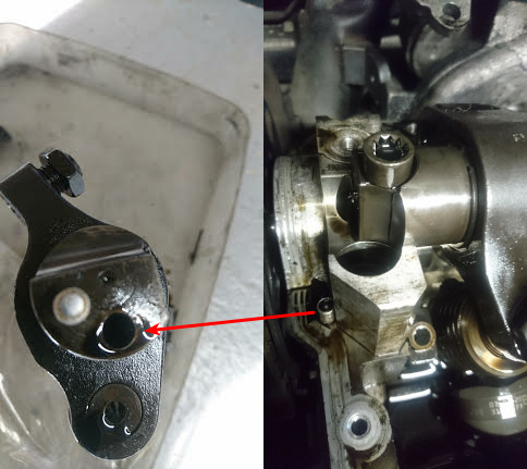

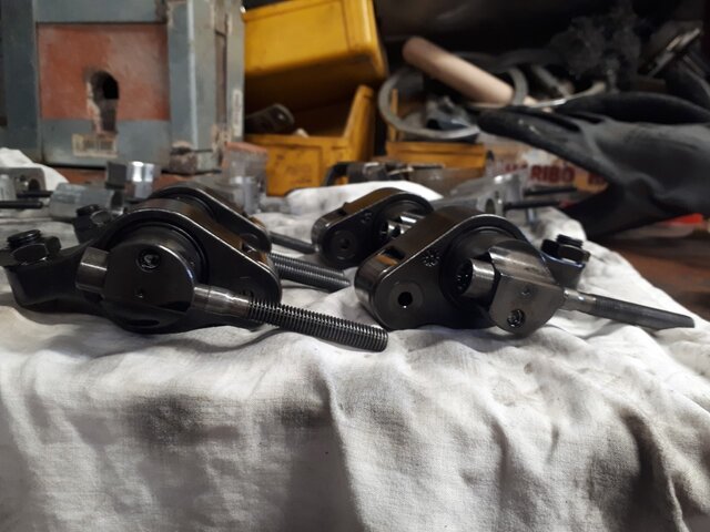

Je ne sais pas si ça pourrait être ça, mais avec @solane dans son sujet « Résolu Problème injecteur », lors du changement des arbres des basculeurs en plus de son injecteur, on a remarqué que certains bouchons en bout d'arbre étaient manquants...
Il en fait mention dans son message #33.
Dans son cas, cela n'a pas été un problème puisque nous avons changé les deux arbres des basculeurs par des neufs en plus de l'injecteur...
Est-ce que les tiens sont bien présents ?

@BigBob, les bouchons sont bien présent sur les basculeurs.
Juste pour être certain, on parle de la même chose ?
Au démontage, nouvelle petite surprise, en bout des cames il y a des bouchons des trous d’usinage pour les conduits de lubrifications et sur la came de gauche les deux étaient sorties de leur logement.
Un, en appuis sur l’autre came et le second retrouvé sur le plan de joint du carter !!!

Oui @BigBob on parle bien de la même chose , les bouchons sont bien en place .
