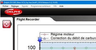

J'ai quand même fait un relevé en roulant (image 2).
Mesure 23 : ???? Lire au bloc de valeurs de mesure 023 à 2000tr/min (assigné -100...+100)
Je ne peut pas lire ce groupe avec le Delphi et je ne sais pas à quoi il correspond, il n'y a pas d'unité dans ELSAWIN (temps d'ouverture des électrovannes d'injecteurs non ?).

Sur ton image n°2, on dirai que l'injecteur n°1 a décroché « temps 122 s », il n'est plus dans la courbe.

Pour l'injecteur 1 c'est vrai qu'il décroche, mais peut-on vraiment analyser cette valeur ?

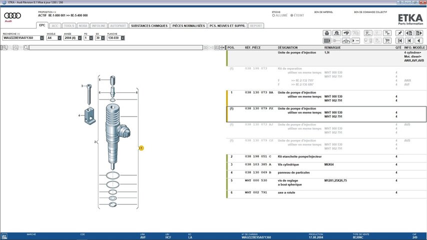

Je vais commander 4 injecteurs en échange standard j'ai la référence 038130073BA sur les injecteurs montés sur la voiture
Sur Etka avec mon vin je trouve ceci : (image 1)
donc si je commande ceux là c'est bon ?
Le site me dit non compatible pourtant c'est la bonne référence
