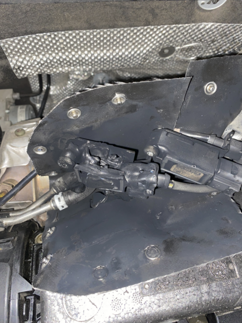

Suite à un souci de capteur de pression différentielle FAP, j'aimerais savoir comment adapter le capteur avec VCDS après son changement.
Le capteur à littéralement fondu.
D'après Volkswagen le capteur a été fissuré, car je n'ai pas démonté les durites lors du changement de la courroie de distribution, ce qui fait que lors de leur manipulation en tirant dessus pour enlever le cache de courroie ça a endommagé le capteur et les gaz déchapement sortaient de la durite...
Si tu regardes le schéma électrique que je t'ai fourni, les couleurs du câble que tu nous montre correspondent au capteur que tu as changé qui est le G505 (voir la page 39 /25 ).
Dans ta log, c'est une erreur avec le G450 d'après Ross-Tech) :
Donc, peut-être bien que le G450 ou/et son câblage est/sont HS...
Voir pièce jointe...

Comme je disait, j'ai réussi à enlever les défauts en branchant en direct sans passer par la fiche.
C'est pas top mais en attendant d'acheter la fiche pas le choix...
Bah oui, en même temps c'était indiqué dans le Wiki Ross-Tech, donc en testant le câblage tu as trouvé...
Voilà, ça tiendra le temps d'aller ***** comme on dit... ;)

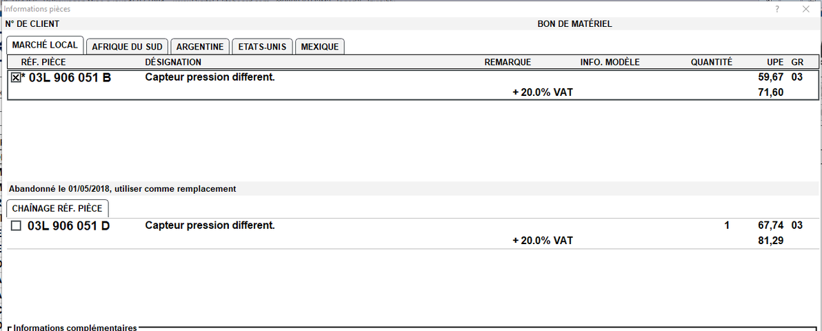

J'ai eu exactement le même problème que toi: la sonde à complètement fondue.
J'aurais une question sur la sonde que tu as changé (et que je doit changer également: elle est référencé 03L906051D
alors que celle qui n'a pas été changé est référencé 03L906051B (même réf pour moi, elle a survécu aussi).
J'attendrai confirmation avant de commander, remerciements par avance.
