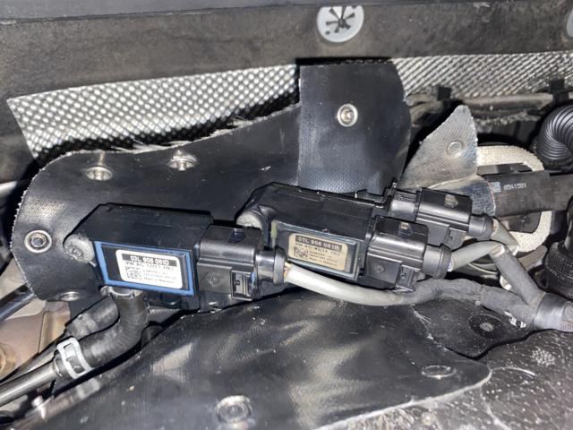

Suite à un souci de capteur de pression différentielle FAP, j'aimerais savoir comment adapter le capteur avec VCDS après son changement.
Le capteur à littéralement fondu.
D'après Volkswagen le capteur a été fissuré, car je n'ai pas démonté les durites lors du changement de la courroie de distribution, ce qui fait que lors de leur manipulation en tirant dessus pour enlever le cache de courroie ça a endommagé le capteur et les gaz déchapement sortaient de la durite...

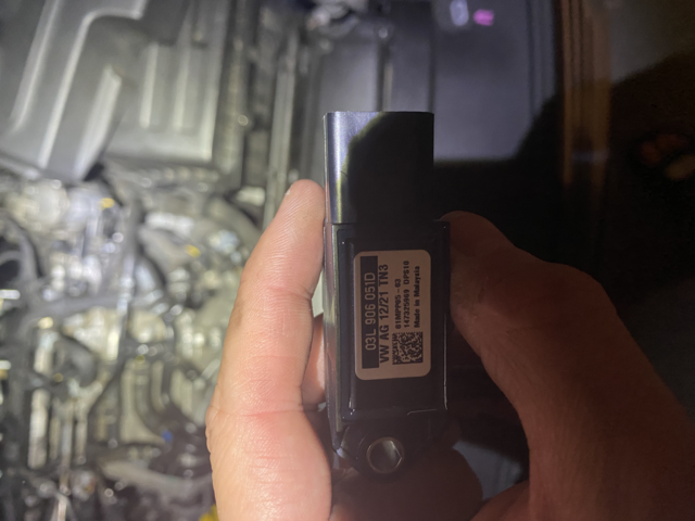

C'est quoi la référence du capteur ?

Je suis en train de regarder sans fichier VIN, j'ai l'impression qu'il y a deux capteurs identiques en terme de référence...
- « 03L906051B ».

Le nouveau capteur est déjà en place, j'ai foncé l'acheter chez VAG vu l'étendue des dégâts...

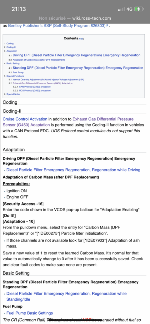

Le document de Ross-Tech fait une différence entre le CAN (communication) et UDS (service).

Dans le lien de mon message #8, il est indiqué qu'à partir d'une certaine plateforme (B8), l'adaptation n'est plus disponible...
N'ayant pas d'autoscan, je ne peux rien affirmer.
Donc j'attends toujours un autoscan, pour voir si il se trouve dans le même cas que le sujet du forum Ross-Tech...
Donc j'ai eu le nez creux...

Comme expliqué sur le forum de Ross-Tech : « », je cite :
Hi and welcome.
There's no problem with the 3C vs 3G stuff here. Notice that your VIN does have 3C in the 7th and 8th digits. That's the first thing VCDS bases its assessment on (and what it shows at the top of the scan), but it's explicitly loading a "VW48" version of data for your ECU, which is of course "B8".
Now; interesting. There is indeed nothing like that defined for this ECU. I've even gone back to see if it may have been defined in older ASAM data versions and didn't find anything. That makes me wonder if this ECU finally has code it that automatically adapts the G450. That's something that really shouldn't be difficult and I've long wondered why it had to be done explicitly/manually? If my understanding of that process is correct, all it does is figure out the static offset between the two halves of the sensor when the engine isn't running.
Donc, si tu n'as pas de défaut t'indiquant une erreur de calibration de ce capteur, pas besoin de s'exciter... ;)
