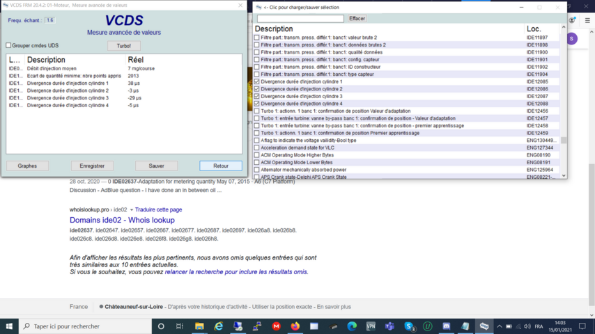

BOnjour,
Suite a un log fait a froid avec VCDS (image jointe), on voit que les injecteurs 1 et 3 se compensent. Je n'arrive pas a déterminer lequel est HS, et ça claque pas mal entre 1000 et 1800 tours.
Je pense que le 3 compense le 1 et que c'est donc le 1 qui serait à changer ....
quelqu'un peut il m'aider svp ? merci
