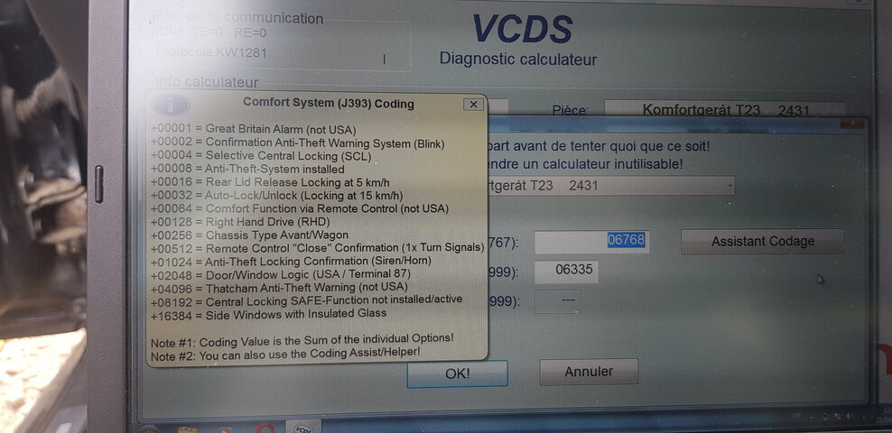

Je rencontre un petit problème avec la reprogrammation de mes clé sur mon a4 b7 avant.
Je vous explique. Ma voiture à subit une innondation il y a 2 ans. Mon module confort à donc pris très chère ( il a complètement bruler ). J'ai donc remplacé ce module confort par un occasion portant exactement les même références ( chiffre et lettres identiques). n'ai aucun problème dans le véhicule
Après avoir réparé le circuit et la connectique HS tout fonctionne dans la voiture? la centralisation au barillet et à l'interrupteur, les 4 vitres électriques, le coffre, la trappe à carburant, les sièges électriques, la lumière, le leaving home etc etc etc mais je n'ai plus de centralisation à distance, ni d'ouverture du coffre à distance. J'en déduit donc un simple problème de télécommande.
Aujourd'hui j'ai passer le cap et me suis équipée pour l'occasion d'un VCDS 18.9 afin de reprogrammer mes télécommandes à distance.
Je lance donc "la bête", je fais d'abord un Scan, j'efface mes quelques défauts ( airbag siège conducteur, la fameuse connectique), capteur de recul, puis me dirige dans le module confort 46. Je vais sur le canal 21 et constate qu'il y a un 0. J'entre donc la nouvelle valeur 2, fait le test, valide puis actionne mes télécommandes. Résultat rien ne se passe...
Je réessaye puis réessaye encore mais toujours le même problème. La valeur reviens toujours à zéro ! Je vais donc dans le groupe de mesure 8, je cherche le groupe 3 et vois "pas safe" alors qu'il devrait y avoir des chiffre ( d'après certains forum et site web visité).
Un amis à essayé de le faire à distance via teamviewer ( desfois que j'ai mal fait la procédure) mais pareil...
J'ai également essayé avec le Delphi 150. Impossible également rien ne fonctionne.
J'ai fait la connaissance d'une personne qui m'a conseillé votre forums. J'ai lu qu'un sujet était ouvert récemment pour une A6 et quelqu'un conseiller d'ouvrir le module confort pour vérifier l'antenne. Je viens de le faire sur le mien. Aucune trace d'humidité, et aucun composant en forme de sprial à l'intérieur.
J'ai essayé de faire "un reset" suite à quelques conseilles. Module 08 climatronic canal 81 code 26467, il me laisse la valeur 0 et m'affiche bloqué. Je n'ai pas accès au calculateur 09 centrale électrique ni au module navigation ni radio ou encore volant multi fonction depuis mon vcds ( allez savoir pourquoi)...
Concernant mes clé, les deux sont en très bonne état et fonctionnées très bien avant. Les piles sont neuves et les 2 démarrent le véhicule et ouvre les portes au barillet.
Quelqu'un aurait une idée pour résoudre mon problème ? Une solution pour " virginisé " le module confort et reprogrammer ? Je vous joint une photo de l'ancien module confort, du nouveau ouvert, et quelques photos de mon vcds.
Merci d'avance

Bon,
- Nous arrivons à coder le module dans la partie codage de base.
- Tout fonctionne correctement avec les clefs physiques, à savoir, ouverture fermeture des portes (par le canon de serrure), ouverture fermeture des 4 fenêtres électriques, verrouillage/déverrouillage des portes avec le bouton dans la porte conducteur.
- Nous arrivons à changer certains paramètres dans le mode adaptation, mais pas tous.
- Idéalement, @Deb71, dispose de Teamviewer, donc tu pourrais probablement t’aménager une session avec lui je pense...

Bon,
nous arrivons également à modifié le canal 62 dans le module confort mais pas le 61. La valeur enregistré à l'intérieur ( 7 ) reviens toujours. Même problème pour mon codage de clé d'ailleurs...

Concernant ton codage, quand tu positionne ce dernier sur la case codage sans rien toucher, quelles sont les options qui s'affichent, si des options s'affichent bien sur !!!!
Je pense que @lionelcorbie80 veut dire lorsque tu positionnes le curseur de la souris sur le chiffre du codage en cours sans rien faire d'autre, est-ce qu'une infobulle apparaît contenant des informations ?

Ce que je voulais dire c'est que derrière ton infos bulle tu as les références d'un calculateur, il s'agit bien de ton calculateur confort ?

Oui, je viens de regarder, en fait l'ensemble des codes correspondent par addition aux options de ton véhicules, le tout est de savoir ce que tu as par rapport à ce qui est affiché.
Je lui ai fourni son VIN complet avec toutes ses options...
au début j'avais le code 06768, après avoir regarder les options possible j'ai le code 07024.
options j'ai juste rajouter le modèle avant qui n'était pas sélectionner. tout le reste était OK

Ton ancien module arrivais tu à avoir une connexion avec ou ce dernier ne renvoyait aucune information ?
