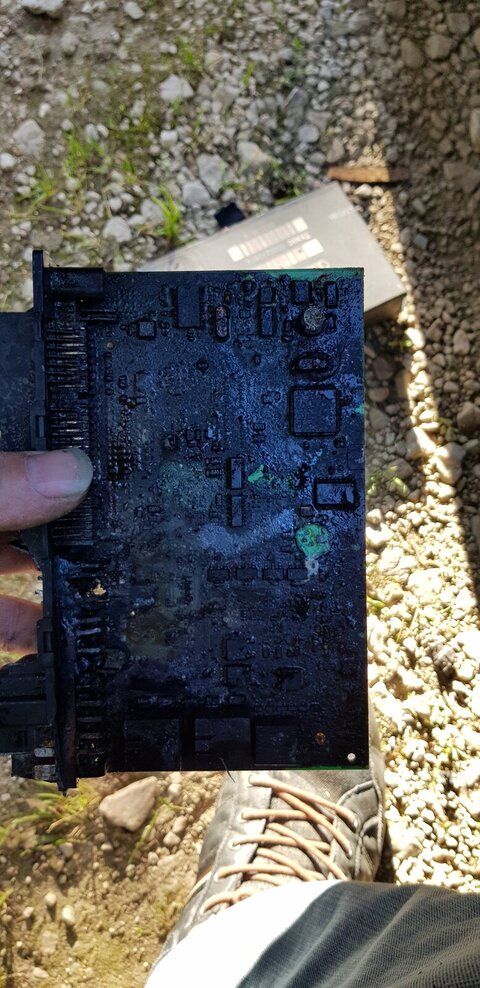

Je vous explique. Ma voiture à subit une innondation il y a 2 ans. Mon module confort à donc pris très chère ( il a complètement bruler ). J'ai donc remplacé ce module confort par un occasion portant exactement les même références ( chiffre et lettres identiques). n'ai aucun problème dans le véhicule

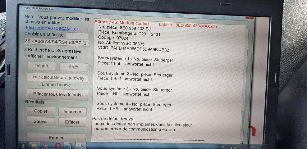

Aujourd'hui j'ai passer le cap et me suis équipée pour l'occasion d'un VCDS 18.9 afin de reprogrammer mes télécommandes à distance.

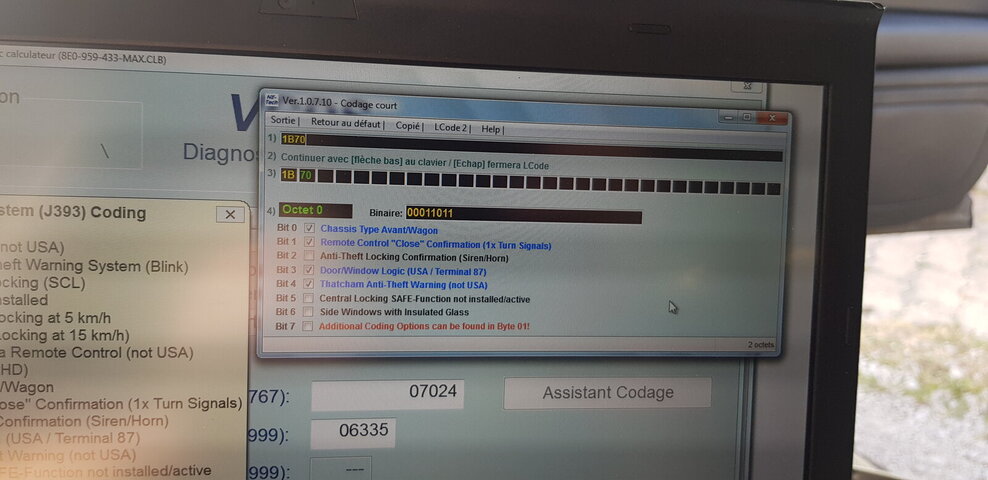

Je lance donc "la bête", je fais d'abord un Scan, j'efface mes quelques défauts ( airbag siège conducteur, la fameuse connectique), capteur de recul, puis me dirige dans le module confort 46. Je vais sur le canal 21 et constate qu'il y a un 0. J'entre donc la nouvelle valeur 2, fait le test, valide puis actionne mes télécommandes. Résultat rien ne se passe...
Je réessaye puis réessaye encore mais toujours le même problème. La valeur reviens toujours à zéro ! Je vais donc dans le groupe de mesure 8, je cherche le groupe 3 et vois "pas safe" alors qu'il devrait y avoir des chiffre ( d'après certains forum et site web visité).
Un amis à essayé de le faire à distance via teamviewer ( desfois que j'ai mal fait la procédure) mais pareil...

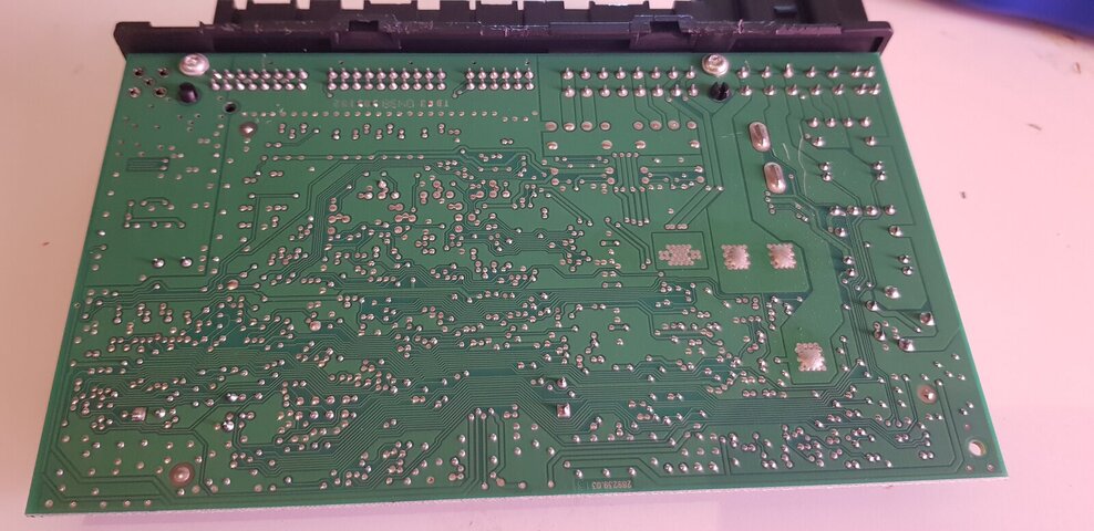

J'ai fait la connaissance d'une personne qui m'a conseillé votre forums. J'ai lu qu'un sujet était ouvert récemment pour une A6 et quelqu'un conseiller d'ouvrir le module confort pour vérifier l'antenne. Je viens de le faire sur le mien. Aucune trace d'humidité, et aucun composant en forme de sprial à l'intérieur.

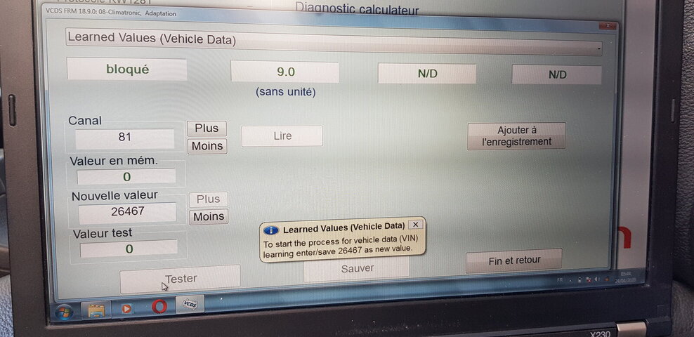

J'ai essayé de faire "un reset" suite à quelques conseilles. Module 08 climatronic canal 81 code 26467, il me laisse la valeur 0 et m'affiche bloqué. Je n'ai pas accès au calculateur 09 centrale électrique ni au module navigation ni radio ou encore volant multi fonction depuis mon vcds ( allez savoir pourquoi)...
Concernant mes clé, les deux sont en très bonne état et fonctionnées très bien avant. Les piles sont neuves et les 2 démarrent le véhicule et ouvre les portes au barillet.

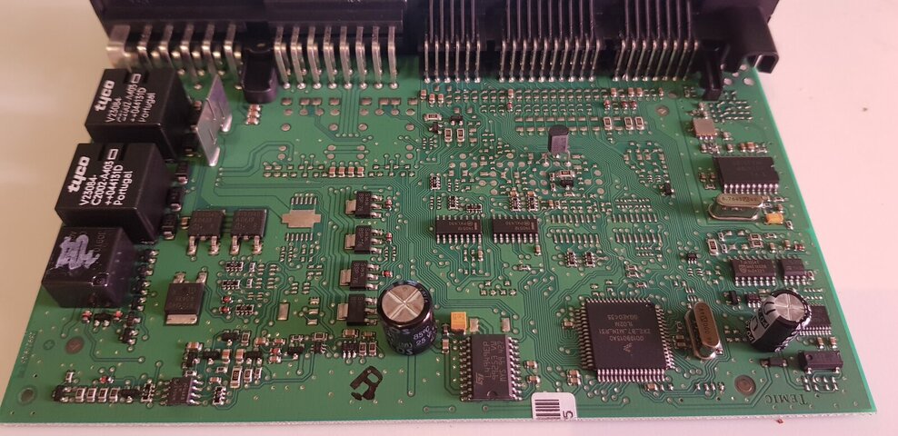

Quelqu'un aurait une idée pour résoudre mon problème ? Une solution pour " virginisé " le module confort et reprogrammer ? Je vous joint une photo de l'ancien module confort, du nouveau ouvert, et quelques photos de mon vcds.

Au vu de l’autoscan Poste plus haut , beaucoup trop de calculateurs faisant rêference à une tension et intensitê de batterie trop faible ( borné 30 ) , aucune adaptation ni modification n’est donc possible dans ces conditions .
Il faut lire les preconditions requises avant de lancer un autoscan !!!! ( tension mini 11,3 Volts contact mis )
J'ai essayé batterie chargée une nuit complète et même moteur démarré...
