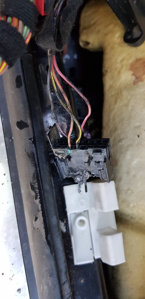

Non plus de module... c'est une photo que j'ai prise avant de le remplacer il y a bientôt 1 ans et demi. Dans tout les cas je n'aurais rien pue faire car certains connecteurs ont fondue... j'ai du les remplacer pour mettre le nouveau module.
Je précise : je n'ai pas pue inversé inversé de fil car j'ai procédé étape par étape.
1) repéré les emplacements des pins sur connecteur d'origine
2) mettre les fils dans les bons emplacements sur la nouvelle connectique

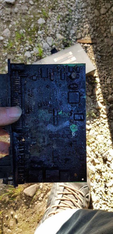

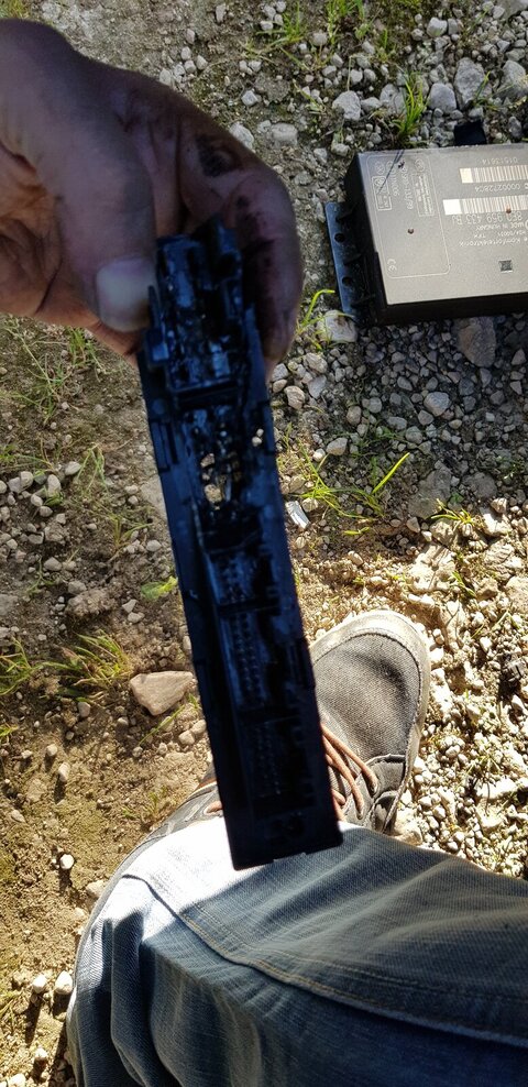

L'ancien à complètement bruler et fondu.. j'ai eu de la chance qu'il ne m'a pas fondu tout le faisceau ! Ont voit un trou dedans...

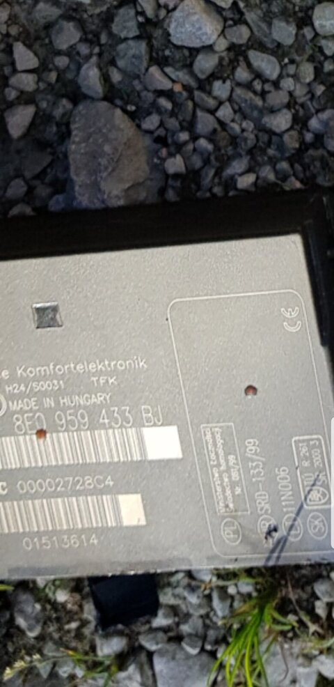

Oui j'ai bien vérifié qu'il soit identique avant de l'acheter. Il porte les même numéros et les même lettres. Je peux éventuellement te faire une photo du nouveau modules confort demain. Tu peux voir sur le Scan le numéro du nouveau et en regardant mes photos tu vois le numéro de l'ancien module.
Même chez AUDI avant de te faire la commande de ton module, il interroge la voiture, pour savoir quel type de module il faut commander, en fait il se base également au numéro derrière la barre de fraction, c'est celui là qui détermine tes options véhicule et quel type de boitier confort convient à ton véhicule.
D'accord. Ont à regarder avec @BigBob se matin par rapport à son véhicule b6. Son module confort porte les même chiffre que moi mais les 2 dernières lettres sont différentes ( lui AT moi BJ ). En regardant le codage nous avions quasiment la même valeur. Ce qui me paraît bizarre c'est que je peux modifier se codage sans soucis. Cependant je ne parviens pas à modifié le canal 61 qui n'est pas bon et je n'arrive pas non plus à adapter mes télécommandes. Dès que je rentre une valeur il ne veux pas la sauvegarder. Pourtant il sauvegarde le codage quand je le modifie

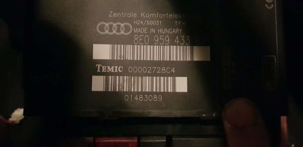

En bas de ton boitier tu as également le code TEMIC était il identique ? Différent et si oui à quel point, 1 chiffre, 2, 3 ?
Ce qui est important dans la vidéo c'est la partie ou ta clé est reconnue, suis le protocole à la lettre !!!
L'ancien à le temic numéro : 2728C4
Le nouveau : 2728C4
Tout est identique.... voilà l'ancien et le nouveau en photo. Désolé pour la qualité la première c'est un zool sur l'ancien la 2eme je viens de la faire dans le noir 20200424_222813.jpg Screenshot_20200424-214950_Gallery.jpg
