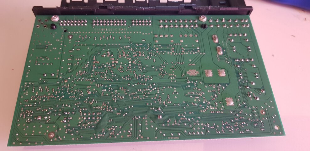

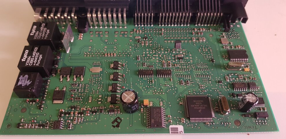

J'ai fait la connaissance d'une personne qui m'a conseillé votre forums. J'ai lu qu'un sujet était ouvert récemment pour une A6 et quelqu'un conseiller d'ouvrir le module confort pour vérifier l'antenne. Je viens de le faire sur le mien. Aucune trace d'humidité, et aucun composant en forme de sprial à l'intérieur.

Quelqu'un aurait une idée pour résoudre mon problème ? Une solution pour " virginisé " le module confort et reprogrammer ? Je vous joint une photo de l'ancien module confort, du nouveau ouvert, et quelques photos de mon vcds.

Je ne sais pas.. je l'ai ouvert pour vérifié mais tout me semble correct. Pas de trace d'humidité, pas de composant noir...

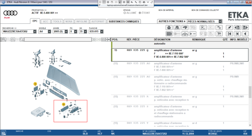

Et si tu regardais ce sujet : « »

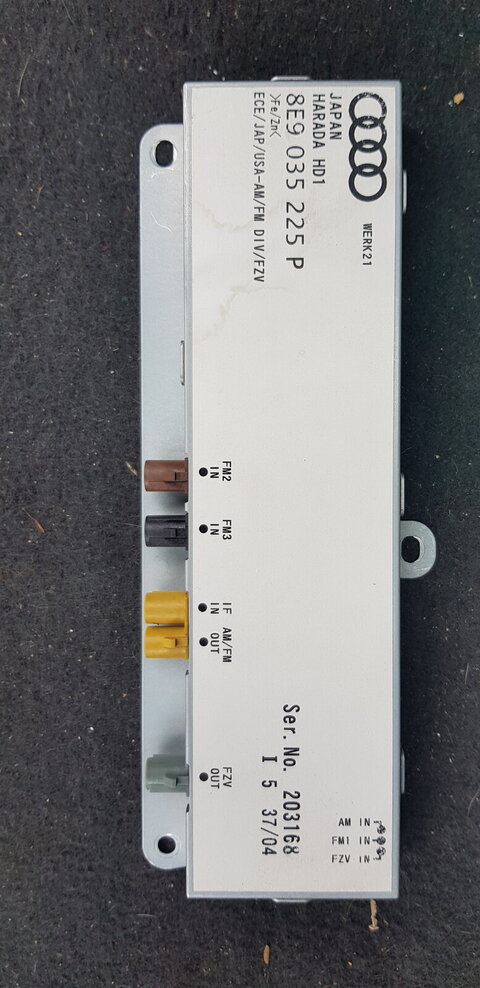

J'ai regardé et essayé de traduire comme j'ai pue. Si je comprend grossomodo ce qu'il es dit, l'antenne FM ferait également office de réception pour le signal de la télécommande ? Ça serait pas bête et quand j'y pense mon RNSE à parfois du mal à trouver les station FM en automatique et je suis obligé de rentrer la fréquence manuellement. Si j'ai bien compris également, le gas a une berline il parle de la planche arrière ? Moi j'ai une avant, le récepteur FM est surement ailleurs. Je peux toujours me pencher sur le sujet ! Même si se module ne servirai pas à la télécommande, j'aurais tout de fois plus de fréquence sur mon RNSE 😂😂

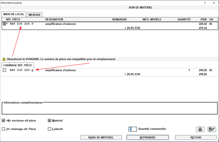

Ça veux dire qu'il a déjà était remplacé...
Non, ça veux dire :
- En sortie d'usine, jusqu'au 01/04/2006, le véhicule était équipé de la référence : 8E9035225P (c'est bien la tienne : Date de production 11.12.2004)
- Ensuite, à compter du 01/04/2006, la référence est abandonnée et la référence compatible de remplacement est donc : 8E9035225Q
