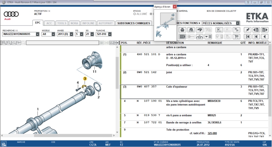

L'entrée du réducteur ne ressemble pas à l'0BC (si on peut se fier au dessin).
De plus j'ai trouvé la date 12/03 à peu près où elle devrait se trouver sur l'0BE/0BF.
Il y a aussi un moteur électrique qui pourrait être l'unité électrohydraulique à l'arrière du réducteur.
Ce qui est bizarre c'est que l'0BE est une version renforcée de l'0BF pour le V8 TDI.
Il me semble que le V8 essence est largement plus puissant...
