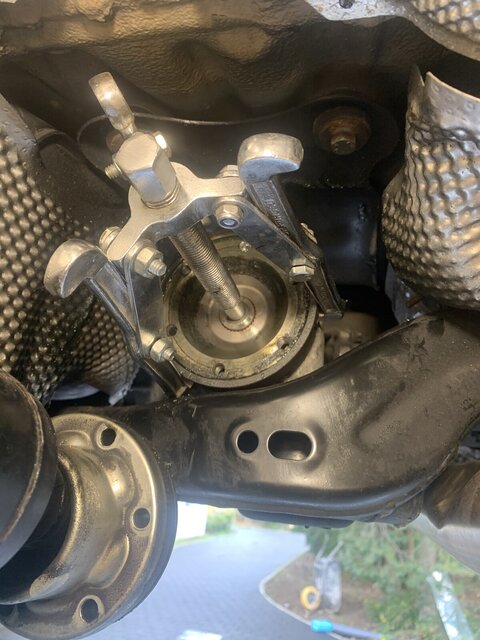

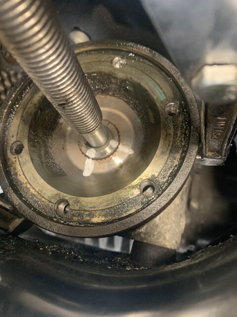

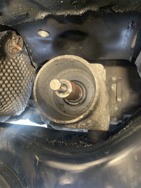

Alors voilà, rien de tout cela.
J'ai d'abord fait la connerie de percer une des vis, pas moyen de l'enlever et en plus, comme je l'ai vu après, taraudage foiré !
La solution est hyper simple, il faut arracher la bride, un simple arrache chinois fait l'affaire, ça part tout seul, après avoir enlevé le circlip bien sûr.
Deuxième erreur la bride ne passe pas à travers le joint spi, c'est emmanché sur un arbre cannelé qui traverse le joint, donc pas besoin de retirer de l'huile, ce que j'ai fait pour rien donc, ni de changer le joint spi.
En 15mn la bride était sur l'établi !
Pas besoin d'outil spécial Audi, l'emmanchement n'est pas très dur...
