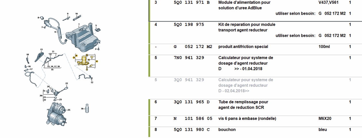

Hello,

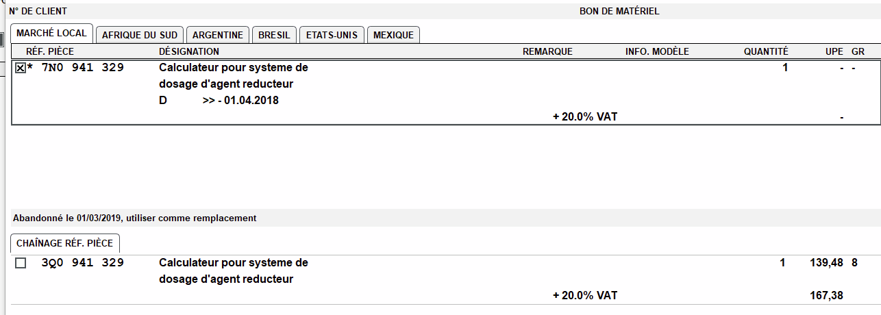

Probleme sur mon arteon, depuis une quinzaine de jour voyant moteur orange fixe. passage au garage pour le CT et la révision, effacement du code erreur et diag du Souci: Calculateur Adblue a remplacer.
le voyant moteur revient après 300km environs.
mon niveau adblue étant bas ( reste 2600KM ), je refais le plein et j'en mets quand même 14.45l.
j'ai fais un scan hier soir: avant et après le plein:
l'ODB m'indique toujours un niveau a 2600KM restant.....

Ca ne sent pas bon, détection du niveau a zero.....
Question: la voiture va elle tout de même faire des regenerations ou pas ?
