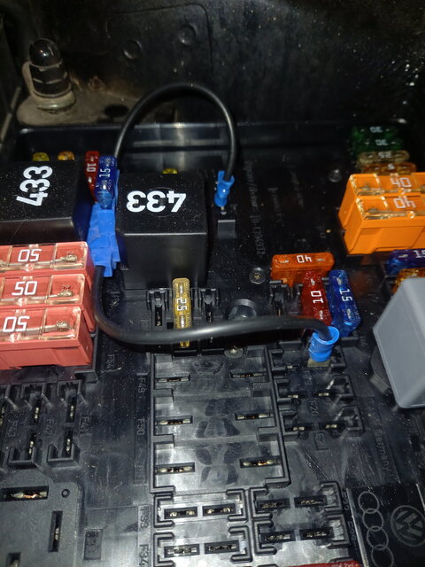

J'ai trouvé cette petite vidéo pour modifier sans couper, l'alimentation de l'autoradio.
C'est un peu manouche, mais c'est totalement réversible.
Je vais essayer cette méthode et si ça me vide encore la batterie j'essaierais de trouver un gateway plus récent.
Je vous tiens au jus.
Merci de toutes vos réponses.

J'ai installé la dérivation de l'alim de l'autoradio sur un + après contact.
Effectivement tous les paramétrages wifi bluetooth stations etc, restent bien en mémoire.
Seul truc chi...t le poste redémarre à chaque fois qu'on met le contact, c'est comme un téléphone qu'on éteint et qui redémarre.

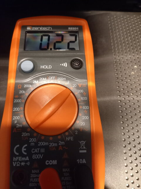

J'ai testé le courant de fuite et j'ai 200mA après 10mn d'arrêt, alors qu'il me semblait qu'il fallait plutôt 40mA.
Ici une méthode pour tester au niveau fusibles
Le courant de fuite devrait être aux alentours de 20ma.
Très bonne méthode que j'ai suivi.
A un détail prés, il faut bloquer la gâche de la portière, sinon le voyant de bas de porte s'allume...
D' où la consommation...
Je suis un gros boulet.
Sinon une fois ceci fait, je retombe bien à 20mA.
Pour résumer: voiture en test avec autoradio branché sur un plus après contact, et courant de fuite de 20ma.
Ça devrait coller je pense.
