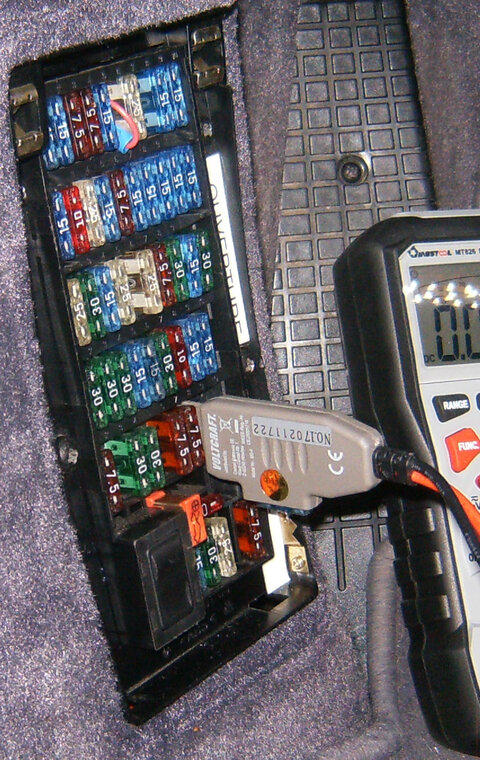

la méthode traditionnelle pour trouver un courant de fuite déchargeant la batterie lorsque le contact par la clef est coupé est de débrancher le câble reliant le négatif de la batterie à la masse du véhicule et de placer un ampèremètre entre le négatif de la batterie et la masse. Puis ôter les fusibles un par un jusqu'au moment où le courant de fuite visualisé sur l'ampèremètre disparaît, le circuit alimenté par ce fusible étant donc le coupable. (Si vous avez plusieurs circuits provoquant une perte, le courant relevé par l'ampèremètre diminuera chaque fois que vous enlèverez un circuit consommant du courant). Une voiture moderne consomme toujours un petit courant, même clef enlevée.
(Une variante est de laisser la batterie branchée normalement, mais d'ôter chaque fusible un par un et de placer l'ampèremètre à la place du fusible pour lire s'il y a ou non un courant qui passe par le support de ce fusible).
Sur d'anciennes voitures, cette ancienne méthode (par coupure d'alimentation) avait peu d'inconvénients, il fallait parfois rentrer à nouveau le code de l'autoradio et les stations à mémoriser, réinitialiser les commandes de vitres électriques (fin de course), les mémoires de positions de volant et de sièges étaient perdues, etc...
Les voitures actuelles possèdent beaucoup plus de circuits électroniques et informatisés (2 ou 3 bus de données), elles sont beaucoup plus sujettes à ennuis lorsque l'on effectue des déconnexions/connexions générales de la batterie, voir même simplement de déconnexions/connexions de circuits individuels. (Qui dit informatique dit bugs informatiques).
On évitera autant que possible de provoquer des coupures d'alimentation multiples sur une voiture actuelle.

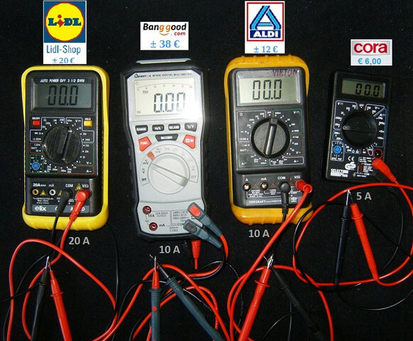

Un professionnel investira dans une pince ampèremétrique à courant continu (à effet Hall) de précision (beaucoup plus coûteuse qu'une pince ampèremétrique à courant alternatif) qui permet de mesurer un courant simplement en entourant le conducteur avec les mâchoires de la pince (voir: ) et un bon multimètre.

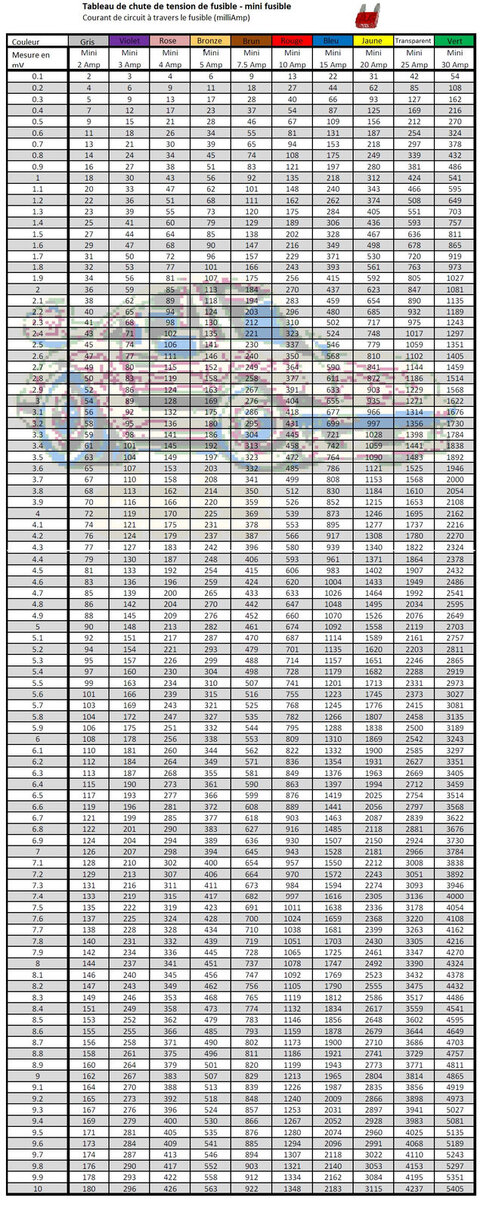

Méthode sans connexion/déconnexion ou méthode par mesure de tension aux bornes de fusibles.
Appareil nécessaire: un multimètre.
(Des multimètres de qualité suffisante se trouvent à prix démocratiques).

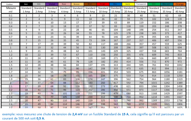

Principe: un courant traversant un conducteur provoque une chute de tension U (exprimée en Volt = V) proportionnel à la résistance R (exprimée en Ohm = Ω) de ce conducteur et proportionnel à ce courant I (exprimé en Ampère = A).
U = R x I

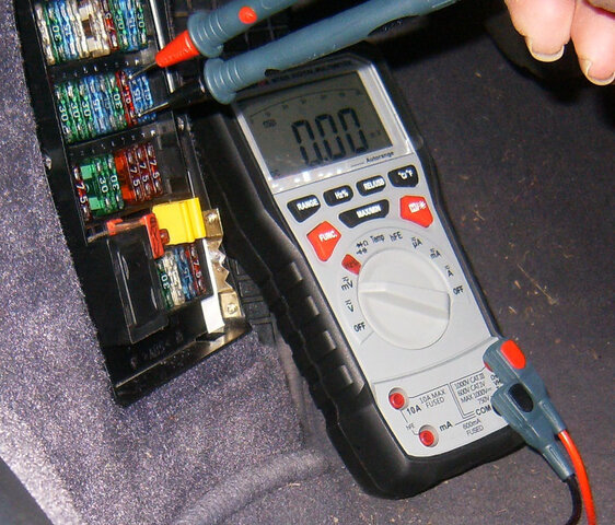

Le groupe VAG utilise des fusibles qui ont l'avantage de pouvoir être testés/mesurés sans avoir besoin de les enlever de leur support. La valeur nominale du fusible est imprimé sur celui-ci et se trouve également par sa couleur qui répond à un code (DIN 72581/3).
Il suffit donc de placer les pointes de test du multimètre sur les accès aux deux contacts de chaque fusible et relever s'il y a une chute de tension.(Attendez que la clef soit enlevée depuis une heure car certains circuits de voitures actuelles restent actifs plusieurs minutes après le retrait de la clef).
Si l'on relève 0 V sur un fusible, cela signifie qu'aucun courant ne le traverse.

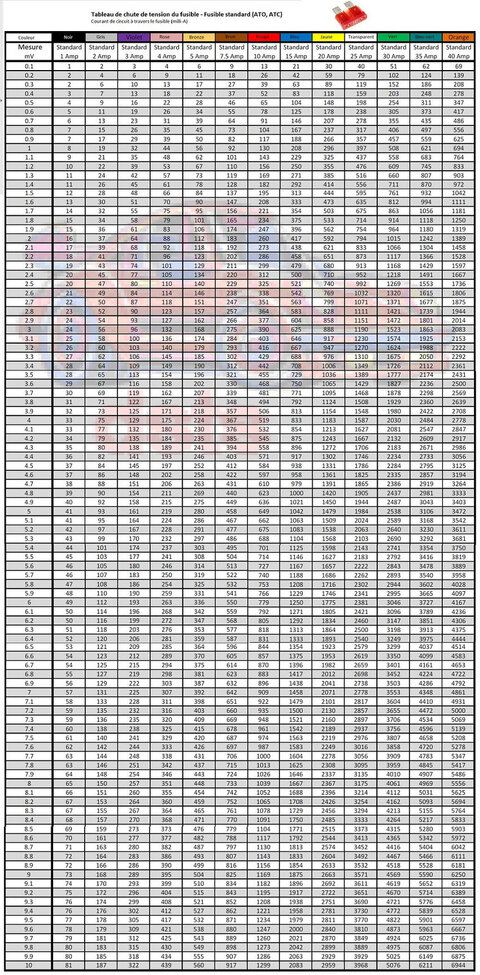

Si l'on relève une certaine tension (généralement des millivolts = millièmes de Volts), cela signifie que ce fusible est traversé par un courant que l'on peut déterminer grâce aux tableaux suivants:
Un exemple:
Si vous mesurez une valeur supérieure à 10 mA, vous pouvez faire une extrapolation par une règle de trois à partir de la valeur 10 mA du tableau.

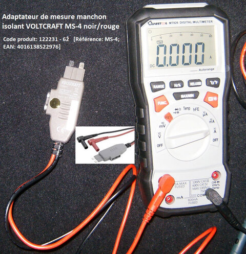

Si vous désirez ôter un fusible et mesurer le courant consommé par le circuit qu'il alimente, il existe un petit adaptateur qui prend place dans le support fusible qui vous facilitera la tâche ( ).

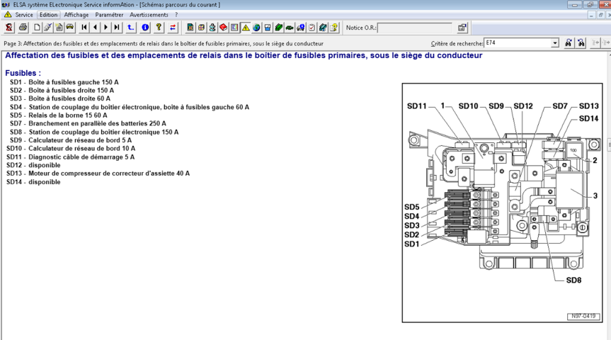

Dis-moi, dans ELSAWIN, peut-on trouver un document ou un support qui permettrait de connaître les consommations des équipements en veille ?
Je m'explique : lors de ma recherche de fuite de courant, je me disais, comment détecter un appareil qui puise du courant + que nécessaire, ces choses-là, ne sont pas connues, il doit bien y avoir une base de travail lors d'une recherche de panne.
Deuxième question, j'ai donc mon autoradio en seconde monte qui effectivement possède bien moins de puissance, je viens de comprendre par ta pièce jointe, qu'il n'a pas le bénéfice de l'amplificateur, connais-tu un moyen ou une technique qui permettrait de pouvoir en bénéficier ?
Merci à toi.
Merci à toi pour cet éclaircissement je me coucherais moins idiot ^^
Question mon cher !?
Je ne connais pas dans ELSAWIN une rubrique qui indique la consommation de chaque périphérique ou calculateur...

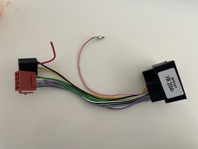

Oui, acheter un poste Android qui soit compatible CAN, ça existe...
Mais par contre, tu dis que tu n'utilises pas l'amplificateur avec ton nouveau poste, donc tu as câblé les hauts-parleurs en direct sur ton autoradio ?

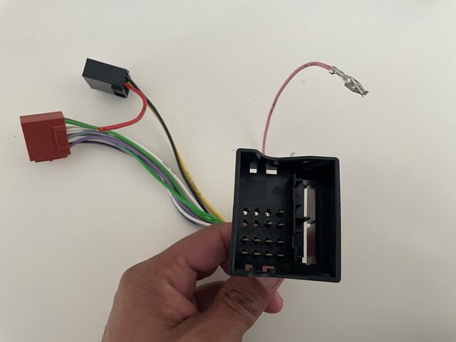

Alors pour la version CAN, je sais qu'il existe les boîtiers CAN VW, je vais peut être le faire, mais d'autres projets en perspective ^^
Je ne sais pas trop quoi te répondre au risque de dire des bêtises, j'utilise le câblage d'origine du touareg ,j'ai uniquement un faisceaux adaptateur qui se branche sur celui d'origine (pièces jointes).
Et il y a une notice de montage ?
Dans cette notice il y a quelque chose concernant l'interface en CAN avec l'ampli et les commandes au volant ?
Quand je l'ai eu, javais une notice, mais elle ne parlait pas du CAN malheureusement.
