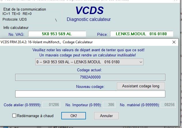

Je viens de changer ma bague tournante qui était un modèle : 5K0953569AP par le modèle 5K0953569AL.
La pièce vient de ma concession VW, ils ont eu du mal à trouver la bonne référence mais m'ont certifié que celle ci était la bonne.
Depuis le changement, les commandes au volant sont de nouveau fonctionnelles et le klaxon fonctionne, mais j'ai de nouveaux voyants sur le tableau de bord (voir la photo ).
Je n'ai plus de direction assistée.
Je suis passé chez VW et ils m'ont dit que je devais déposer la voiture et qu'il fallait compter dans les 200€ pour reprogrammer la nouvelle pièce et refaire la réadaptation + pression de freinage...
J'ai parcouru le forum et ai trouvé quelques informations, je n'ai malheureusement pas relevé le codage de l'ancienne pièce.
Dois-je rebrancher l'ancienne pièce et récupérer le code ?
Avez vous une procédure pour changer le code dans la nouvelle pièce ?
Dois-je faire la procédure de réadaptation de la direction assistée ?
Merci pour vos réponses.
je viens de changer la bague tournant de mon véhicule. Une fois la pièce changée, le klaxon et toutes les touches du volant fonctionnaient. J'ai re-codé la pièce avec l'ancien code mais depuis cela une des touches du volant ne fonctionne plus, mais les autres fonctionnent ainsi que le klaxon également. J'ai essayé de re-codé a nouveau la pièce avec son code d'origine mais le problème est toujours present.
Le régulateur de vitesse ne fonctionne plus depuis le changement.
Ai-je loupé une étape ?
Voilà comment j'ai procédé:
- changement de piece
- codage de la piece avec le code de base.`
Merci de votre aide
Mais tu avais sauvegardé le codage long ?
C'est qui active certaines options me semble t-il
