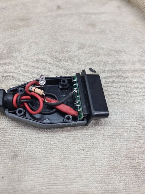

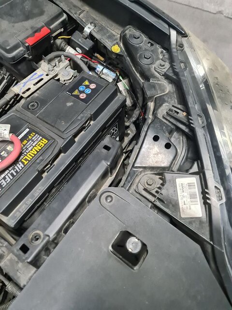

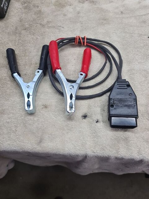

Voila , je dois déposer la batterie sur ma Laguna 3,
Pour faire un changement de feux de route & veilleuse, bien entendu " bourré " électronique de plus je et pas le code du Poste radio Carminat ;

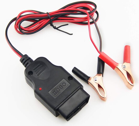

j'ai regarder et poser la question sur un autre forum, ou ont ma proposer le cable OBDE Memory Saver,
J'ai regarder sur le net à quoi cela ressembler , photo 1

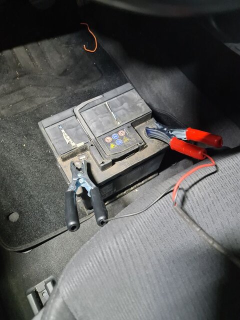

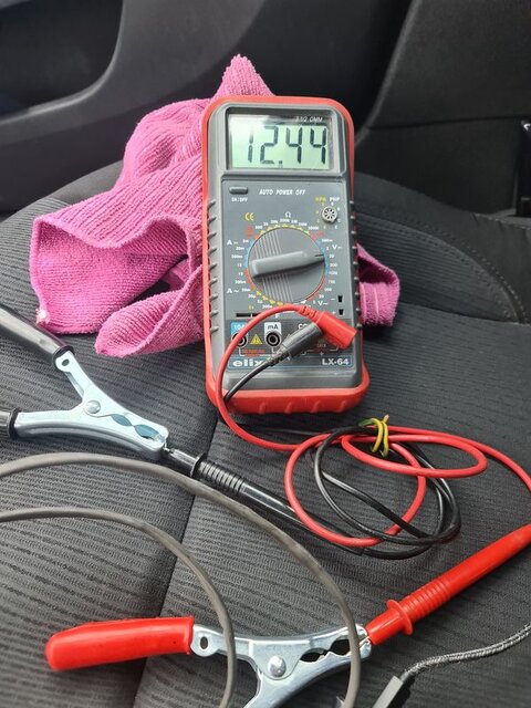

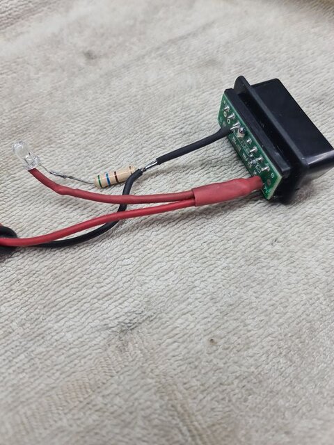

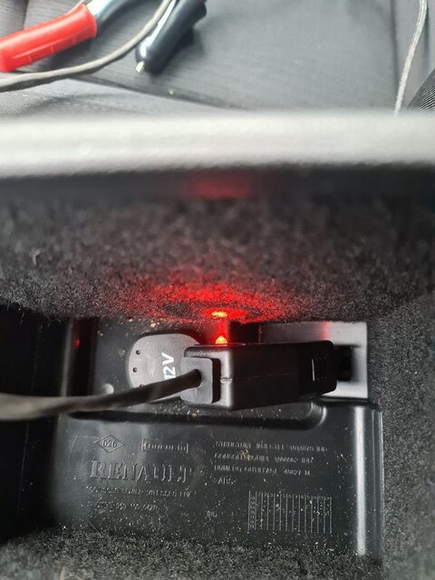

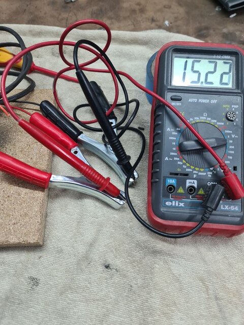

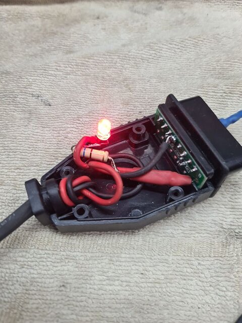

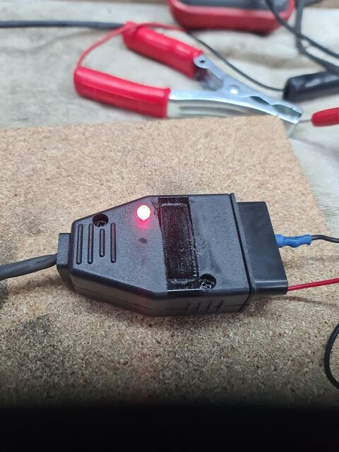

comme j'ai tout se qui faut pour le faire , je me suis lancer, ont à besoin du prise OBDE , 2 pinces crocodile , une petite LED rouge, une résistance de 100 ohms , 1.50 m de fil 1.5 rouge & noir , et nous voila prêt pour le " bricolage "

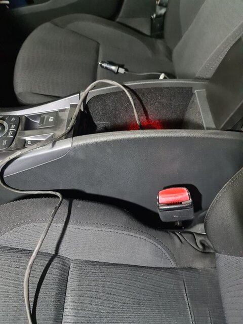

j'ai fait un test dans la voiture rien à sauter

je savais que post ne plairais pas !

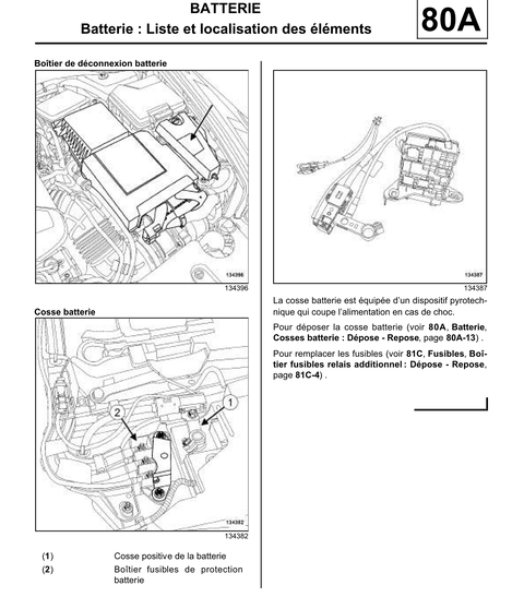

mais vu le système que Renault à " pondu " je préfère assurer , une fausse manip et ont et dans la " mer.....e "
j'aime pas trop jouer avec les dispositif pyrotechnique !

Merci à vous pour vos réponses,
Comme le signalait niafron0 , sur la laguna j'ai aussi la prise allume cigare qui se coupe , il y à une temporisation pour économie énergie,
bientôt pour changer une ampoule & batterie , ont va devoir faire Bac+7,
Un bosch C7 a la fonction de maintien lorsque le circuit est ouvert.
Je vais dire que j'ai fait au plus simple,
dans mon mode emploi voiture, j'ai vu ses équipement sont sous tension à la mise en route du moteur et se coupent au bout de 5 minutes après coupure du moteur , je parle des prises allume cigare,
je vais devoir faire le contrôle technique, donc vu les défauts que j'ai laisser " courir " en autre feux route , veilleuse , et faux contact moteur phare,
je vais devoir réparer cela , donc vu que c'est le coté gauche, il y à dépose de la batterie, voila pour roman !

voila opération terminer, j'ai changer le moteur réglage phare et les ampoules,
sans dépose de la batterie ont peut même pas passer une main,
