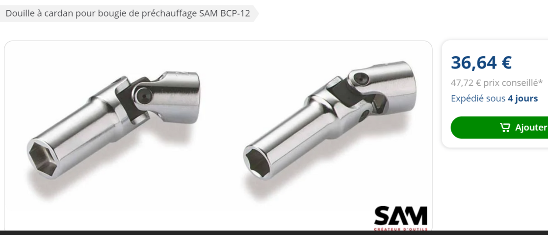

En effet nettoyer au maximum avant de tenter un démontage, c'est une bonne règle de mécanique de base.
Il faut donc apporter une bonne préparation avant de se lancer.
Il faut savoir également qu'il y a une étanchéité de contact métal/métal sur la bougie donc le WD40 n'arrivera pas jusqu'au filetage. L'utilisation d'une douille longue de bonne qualité est indispensable.
J'en avais acheté une avec cardan intégré pour ma vieille ZX où une des bougies est quasi inaccessible.
Avec douille longue avec ou sans cardan le serrage au couple devient possible.
