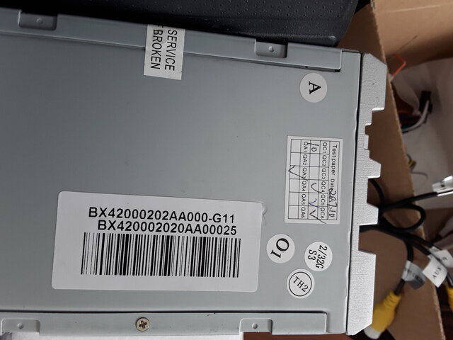

C'est quoi ce boîtier ?
Ça a été livré avec l'autoradio ?

Bonjour. Je me répète mais je vous ai envoyé tout ce que j'ai. Y compris la photo du carton et du boîtier de ce qu'il appelle canbus dans leur tuto que j'ai aussi posté en lien au cas où.
Voici 2 photo de la bête si cela vous parle. L'auto radio est certainement chinois mais acheté en France.

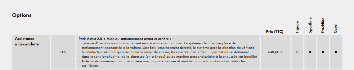

À la vue de tes options, ton assistance au stationnement (7X5), c'est le « », ce n'est pas une simple assistance au sens radar et bip avant/arrière.
Donc, du coup, je ne sais pas si il existe des postes « Android » qui sont compatibles avec cette option...

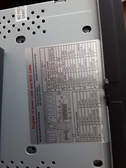

Je ne sais pas exactement ce que tu as testé en configuration de CANBUS sur ton autoradio, mais au vu de la photo du décodeur CANBUS, tu dois choisir :
Hiworld pour le supplier
VW & Skoda en protocol.
Il faut systématiquement redémarrer le poste une fois les changement fait pour qu'ils prennent effet.
Ces boîtier décodeur CAN, il en existe plusieurs fabricant, qui gère tel ou tel plateforme avec plus ou moins d'option supportées.
Le tien semble bien être adapté pour ton véhicule.
Par contre, l'autoradio lui n'est pas spécialement adapté pour tel ou tel véhicule (sauf la façade avant change, mais l’électronique, a quelques variantes près ne change pas. Certain fabriquant développe plus d'option que d'autre etc.
Et cet autoradio dois être configuré pour gérer la communication avec ce boitier canbus décodeur. Normalement, (en tout cas, les petit chinois sur Ali le fond très bien), lorsque tu commandes, tu donnes le modèle de ton véhicule et il te le près configure (pour pas plus cher dingue !). La ça semble pas être le cas.

Moi ce qui me chagrine le plus, c'est la partie « Park Assist », je suis pas certain de la compatibilité de celui-ci pour gérer correctement cette option...

Effectivement l, e pack assist est complexe et je ne peux essayer car pas les radars visuels.

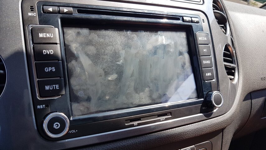

nul.. perte signal radio à 2km de la maison. on ne voit rien au monde. cf photo
à priori le Park assist fonctionne mais pas réellement essayé. image radar inverse dev derrière.. démontage ce soir, retour à l'envoyeur.. vont il me rembourser ??
du coup, vous avez un. Modèle s'il me rembourse ?
Non car monté.. Désolé pour les traces de doigt mais, de toute façon on ne voit rien et je n'ai même pas la radio..
