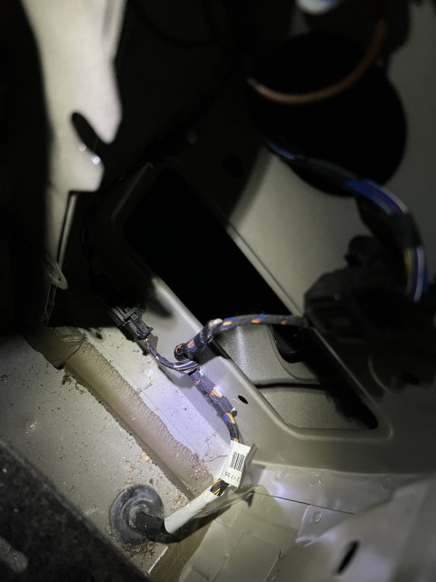

Question: je ne vois pas où chopper l'alim +12 sur le feu de recul pour alimenter ma cam (qui sera dans la poignée), j'ai un tiguan 2013, merci d'avance si quelqu'un passait par ici avec des photos ;-)
Ben, sur le support de l'ampoule du feu de recul tu as 2 fils l'un c'est la masse et l'autre le +
Oui mais comment tu y accèdes à cette fameuse ampoule de feu de recul?
Sur mon tiguan, les feux de recul sont dans le pare-choc :rolleyes:

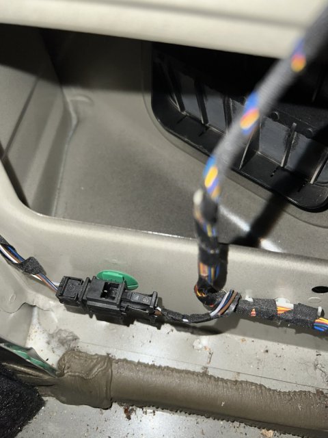

Dans le coffre, j'ai bien un paquet de fils, mais sur lesquels je dois piquer mon + et mon -?
Je mets une photo des câbles que j'ai dans mon coffre à droite si ça peut donner des idées?
tu regardes la couleur des fils qui arrivent au feu de recul
radio origine ou android ?
Chinoiserie android :)
Justement, je ne sais pas lesquels sont ceux qui concernent la caméra de recul? Le blanc/bleu/marron ou le gros lot de filasse jaune/rouge/bleu/etc?
Justement, je ne sais pas lesquels sont ceux qui concernent la caméra de recul? Le blanc+marron ou le gros lot de filasse jaune/rouge/bleu/etc?
Si android tu as une sortie + levier en position marche arrière à la radio il faut utiliser celle là.
Tu fais le test de branchement à la radio et si ok tu passes les câbles vers l'arrière.
