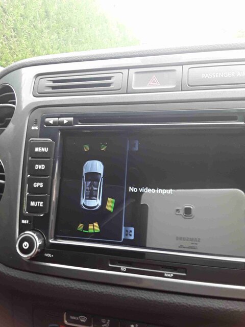

Troisièmement.. Et c'est pire.. Pas de son sur mes radars de recul !!!?!?!!
Quatrièmement.. Image des radars avant et arrière fantaisiste.. Je suis gare à côté de sapin à gauche et les radars ne sont pas au rouge (avant oui), et certains ne les indiquent même pas.. Et à droite ils s'allument et s'éteignent sans bouger aléatoirement ¡!!!!!!!!
Cinquièmement.. Lors d'un soleil intense on ne voit même pas l'écran.. Comment corriger cela ?? Il n'y a pas de son des radars, donc en plus sans l'image c'est catastrophiques..

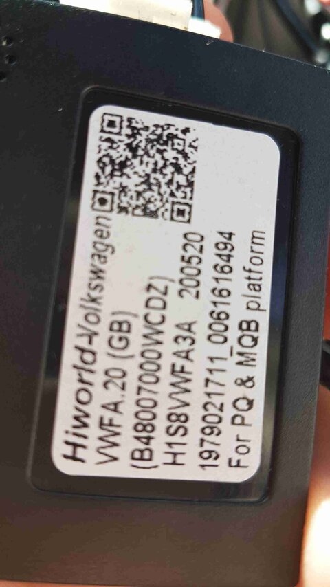

Pas de bouton au volant et affichage pdc c'est un soucis de canbus , nous n'avons pas encore vu les câblages reçus donc....

Ils m'ont envoyé une vidéo avec changement du can bus.. Mais je suis bien sur vw. Donc je ne sais pas quoi faire de plus et surtout pour le son des radars.
Je te joins la photo de ce qu'il livre comme connecteur si cela te suffit

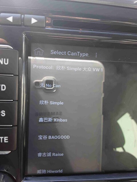

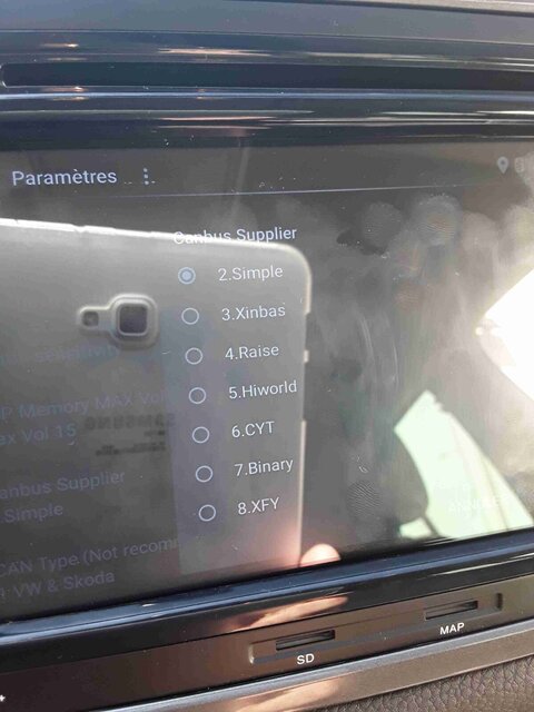

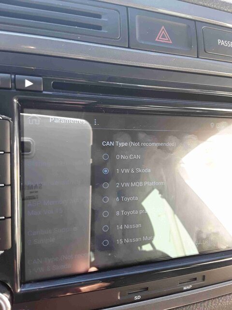

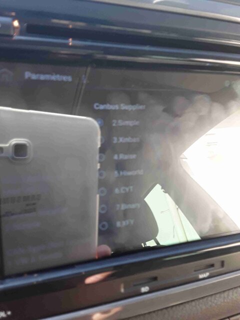

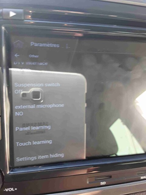

Bon. Je suis allé modifier le canbus comme sur les photos
Je suis allé sur vw skoda et rien n'a changé
J'ai voulu changer et mettre l'autre vw et la plus rien
Je suis retourné sur vw skoda et désormais j'ai le son mais plus de vidéo de radar de recul.. No signal input
Au tableau de bord.. Radio en off. Pas de commande
Téléphone, je n'ai pas essayé
Rappel des radars.. Nada

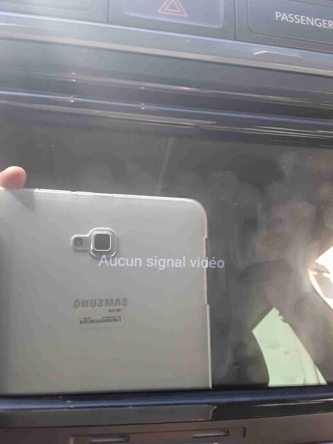

Cette radio au niveau du soft n'est pas dédiée uniquement à la marque VW dommage car normalement il n'y a rien à configurer tout fonctionne !
La caméra est branchée ? Car la vidéo de radar de recul c'est la caméra !

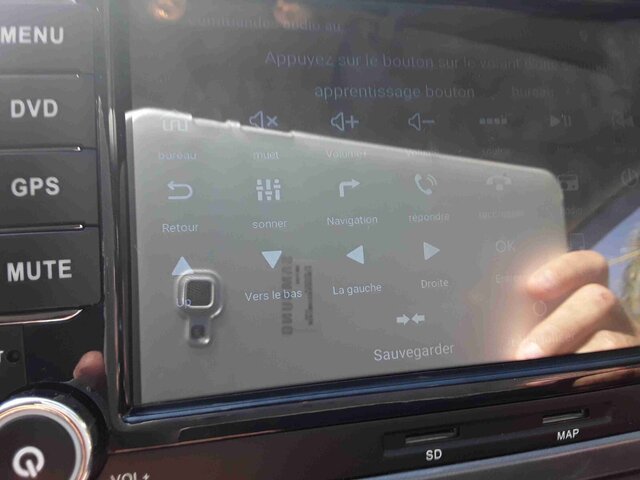

L'apprentissage des boutons du volant fonctionne ?
mettre external micro sur ON sinon il ne sert à rien .

Le micro. Je m'en suis doute. Je l'ai fait après mais j'ai pas testé encore
Toutes les touches, je n'ai pas encore essayé. Peux être ce matin.car, si je dois le rendre je n'ai pas envi d'y passer des heures, mais je vais essayer
Pour la caméra, elle n'est pas branchée mais avant ma manip d'hier j'avais bien les radar en visuel cf photo

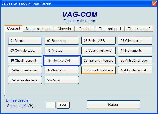

Étant donné l'année de ton Tiguan, tu n'est pas en plate-forme « MQB » :
Par contre, il n'y a rien à changer dans la « Gateway CAN » adresse 19 ?

Je suis passé par mbq comme cela était pire, je suis revenu sur vw skoda. Et là, retour son et plus d'image
J'ai essayé tous les reset.. Nada
Pas de commande au volant même en essayant de progr les touches
C'est quoi la ligne 19 et le fichier Vin ?

Module 19 dans VCDS :
Dès à présent je t'encourage à aller chercher toi-même, ton fichier VIN qui te sera utile dans le diagnostique et la recherche de pièces pour ton véhicule, en suivant les instructions de ce sujet : « VIN c'est la fête (jusqu'ici tout va bien...). ».
Aussi, la lecture de ce sujet est utile pour bien démarrer dans le dépannage des véhicules du groupe VAG : Tutoriel Bien démarrer pour dépanner les véhicules « VAG ».

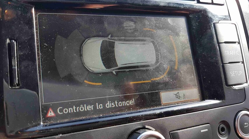

J'avais même oublié cette image pour me garer
Pourquoi je n'avais pas ces côté de radar très utile avec l'autre ?????
Comme vous avez vu je n'avais que devant et derrière lorsque cela fonctionnait

Voici la photo du canbus au cas où _IMG_000000_000000.jpg_IMG_000000_000000.jpg
